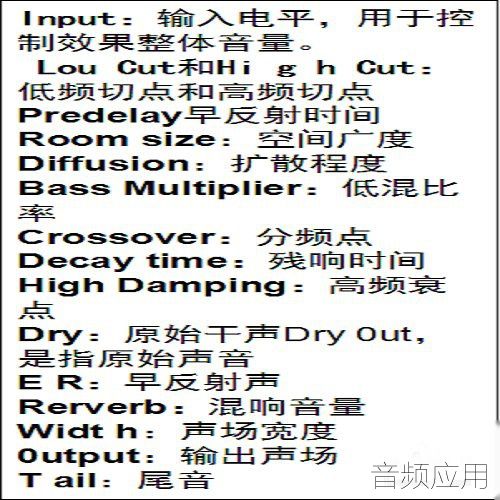

, @# \: U6 ^. R! c混响的效果处理比较复杂,这里给出一个建议的设置。用均衡器调节增益,均衡器Equalizer简称EO,它的作用是调整各频段信号的增益值,例如将频率1 O O H z的组成泛音变大,就会让声音中1 O 0 H z左右的频率听起来比较明显一些。& s5 v5 z" J1 V' c; p
) ~! t: h* O+ a6 d1 Z方法/步骤6:+ P8 n! y3 T% f0 y- M( L
这里的话还是在Ultrafunkfx这个软件里面,选用它的Equalizer R3均衡器。点击“效果一D1 rect×一Ultrafunkfx—Equalizer R3”,进入Equalizer R3的主界面。
3 C' j, j9 M7 P+ m0 e- H t01ffae4c56f9ec606c.jpg " L7 E/ F. o- c
