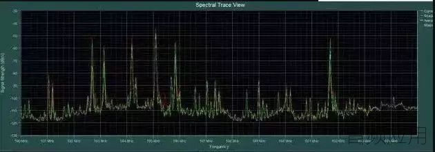

多个发射器同时近距离工作的情况
图2A、2B和2C分别显示了以不同的方式将六个手持无线麦克风放置的时候,它们之间相互的影响。(所有不可见波的数据是由一款基于PC的RF频谱分析软件绘制的,软件开发者是一位叫Kaltman的工程师)。
在图2A中,它们被分别放在了6个话筒支架上,支架之间的距离大约1米2左右。在图2B中,他们被并排放在调音台推子之上的空白区域(大多数现场演出的人经常这么干)。
而在图2C,红色曲线显示的是它们被一起放在调音台上增加底噪后的结果;绿色则是分别放在架子上的频谱分布。两者被放在一起进行对比。
图2A 6只无线话筒分别被放在各自的话筒架上,之间间隔1.2米左右
图2B 6只无线话筒被平铺在调音台推子层区域的情况
图2C 两种情况的对比:绿色曲线为在话筒架上的情况
红色曲线为被平铺到调音台推子层区域产生互调增加了底噪的情况
我们可以清楚地看到,它从一个非常干净的射频频谱变成了一个非常嘈杂的射频频谱,然后又变回来。

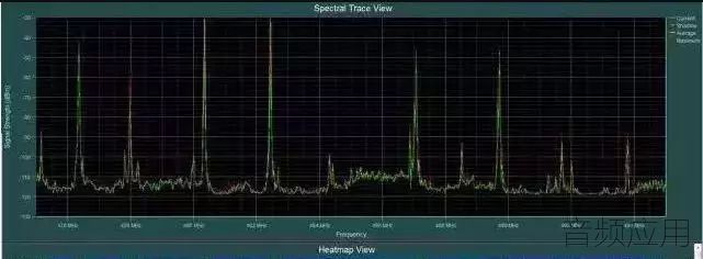

相同的问题也会发生在入耳式监听系统,因为出于设备安放的必要,我们经常会遇到许多发射器彼此接近的情况。解决这个问题的诀窍是使用天线组合器,它可以很好的抑制互调物的产生。
图3A显示了六台使用鞭状天线的IEM系统安装在一起的无线电频谱图,图2B则显示了使用天线合并器之后的无线电频谱图。注意:图3B中的红色曲线即为图2A的绿色曲线,用于和使用天线合并器之后的情况做对比。
图3A 一个机柜中安装了6台使用自带鞭状天线的耳返发射器并全部打开时的无线频谱图
图3B 使用了天线合并器后的情况
从上图可以看出,其中有五套IEM的频点是在一个比较弱小的数字电视频道的范围内的,依此图看是34频道。之所以你会看到5个频道是在这6MHz宽的微弱信号峰上,是因为这6个频点并非是依我做实验的场所扫描并计算出来的,而是我随便拿出了一个从演出现场回来的耳返发射器的机柜进行实验而已。
