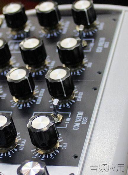

Synthesis Technology 的 E300 Ultra VCO 是基于 MOTM-300 5U 振荡器(Dave Rossum 设计)的新型 Eurorack VCO,有新功能和改进。
Synthesis Technology 的 Paul Schreiber 将在今年的 Knobcon 上发布两个模块。其中一个就是 E300 Ultra VCO,它是基于 5U MOTM-300 VCO 研发的,包含了一些新功能和现代的改进。MOTM-300(2000 年发布)基于合成大师 Dave Rossum 的锯齿波核心设计,用在了独特的 EMU Modular 上。
MOTM-300 使用了更好的电阻器,有低温 drift 的新运算放大器等等,让它有更好的性能。Eurorack 版还使用了现代的硅和无源元件来重新设计锯齿波核心。
E300 仍然采用了精密的低 drift 电阻,增加了改进的 C0G 陶瓷时序电容,最新的低 drift 和低 THD OPA 运算放大器,还有一个新的三角波,可以产生『无毛刺』的三角形和正弦波。MOTM-300 对用于同步的外部 VCO 的 rise time 非常敏感,而 E300 使用了改进的同步/触发方案,允许任何具有快速或慢速边沿的信号可靠地强制同步。
在 MOTOM-300 里没有的,一个更有用的功能,是在专用输出插孔上可切换的 -1/-2 suboctave(方波)。
十月他们将会发布音频/视频演示和用户手册。
输入:1V/oct,FM1,FM2,Sync,PWM
输出:正弦波,三角波,锯齿波,脉冲波和 sub
E300 Ultra VCO 将在 11 月 15 日上市,售价 299 刀,提供黑银两种版本。
