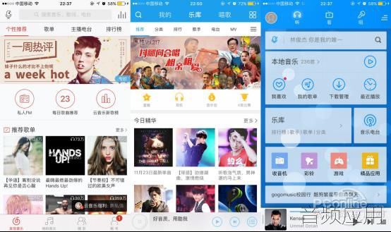

3、手机或PC音乐客户端获取
实际真正与普通人更贴近生活的方案,主要是通过手机或PC音乐客户端(如酷我音乐、网易云音乐)获取,目前随着手机APP的大力发展,实际许多家的音乐APP均有提供无损音乐的试听及下载,并且更新速度相当快,远远甚至赶超大部分论坛和音乐商店。
为此,小编专门对比了一下常见的几大音乐APP收费标准及资源种类
通过简单的对比我们不难发现,时下的主流音乐APP端都以包月 额外付费音乐相结合的方式进行收费。收费的价格均维持在8元/月的水平,并且按半年、全年一次性付费有相应的折扣。根据电商的价格,一张专辑(单CD)的价格在45-60元左右,一般会有10-12首歌,平均每首歌曲4-5元 。如果单单考虑获得一首歌的成本,CD的价格比音乐会员要高出一大截。
以现在的消费水准来看,这样的资费对于许多人来说并不贵,处在较好承受的阶段。打个比方,小编因工作的缘故,就在酷我音乐、网易云音乐和酷狗音乐三大平台都有充值~尽管是收费的(有的手机APP其实不充值也能试听),但所有平台几乎对于主流音乐及热门音乐都有无损格式下载,甚至如酷我音乐都将音频提升至母带级别(24Bit/44.1KHz以上)。相比传统买CD抓轨也好、论坛下载也罢,小编其实更推荐该种方法,简单方便!
