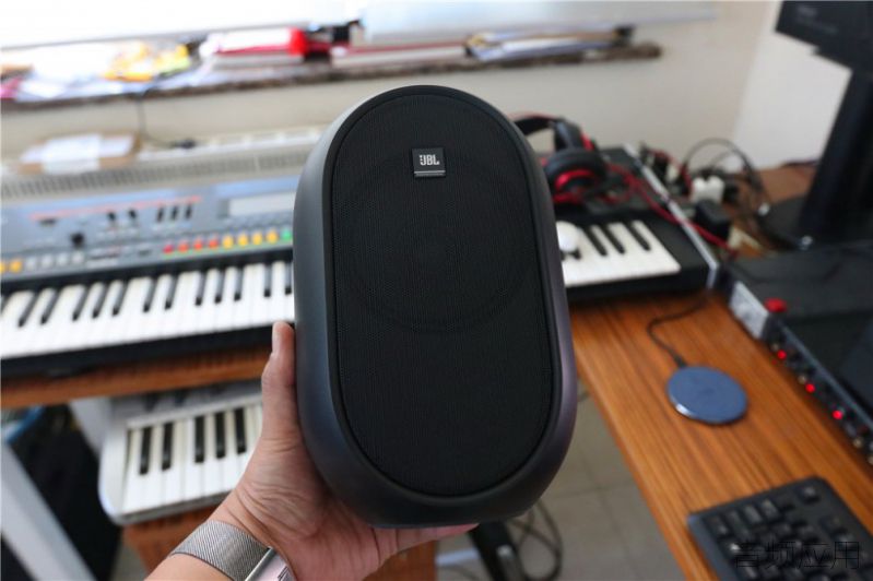

图5: One Series 104是4.5寸,属于小型音箱,一只手就可以拿起来,体积不算太大。但比起一些3寸的小箱子还是要稍大一点。外壳是塑料而不是金属。

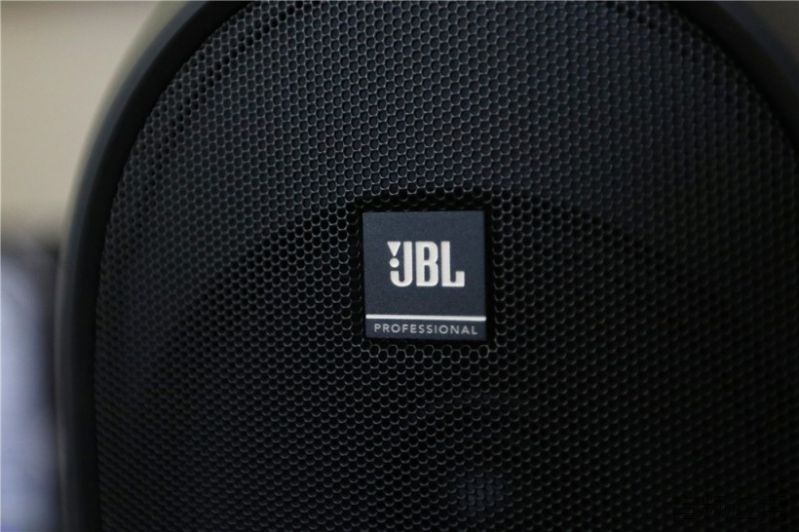

图8:音箱正面使用的是金属网罩,便于保护喇叭单元。JBL的LOGO质感十足,让你感受到大厂名牌的满满逼格。

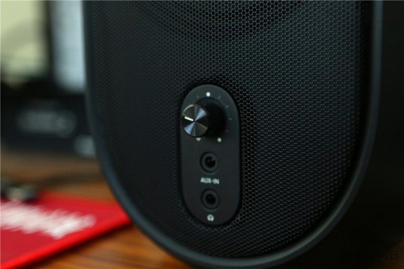

图9:富有金属质感的音量旋钮,下面还有一个AUX-IN和3.5mm耳机口。AUX-IN这个输入口也比较实用,主要是可以直接将手机、播放器等设备直接插在前面就可以听了。而耳机口插上之后,音箱本身的喇叭就会自动静音,这也是一般多媒体音箱常见的功能。由此可见这款音箱的定位还是趋向于桌面多媒体欣赏等娱乐用途的。

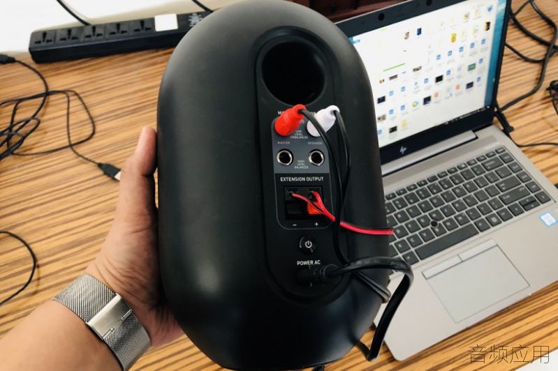

图11:One Series 104采用了主副箱的设计,上图为主箱背面。接口和电源都在主箱上。一般来说这个档次定位的小箱子基本也都是采用了这种主副箱的形式。One Series 104有一对莲花和一对大三芯平衡输入,没有卡农口,当然这也是由于箱体大小的限制吧。主副箱之间的连接线使用的是非常传统的夹子式。
图12:这只是副箱,通过一黑一红两个夹子来连接音箱线。One Series 104是后倒相设计,它的倒相孔开在箱子背面,这种形式设计的音箱其实就是为了节省空间,倒相孔不用占据音箱正面的面积,箱子就可以做的更小一些。但倒相孔在箱子后面,摆放的时候就需要注意音箱后方不要有东西挡着倒相孔,尤其不能贴墙放着。否则就会影响声音。

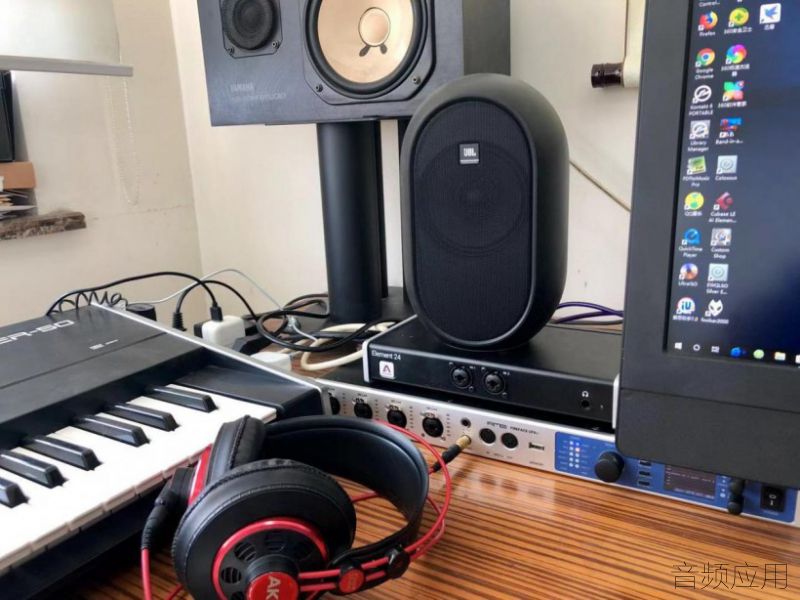

图14:这对One Series 104听了已经一周的时间,我工作室里现在其实主力音箱依然是用了20年的NS10,这对JBL做个参考还真是挺合适。图中我使用的音源是上次评测的MYTEK的ADC,
