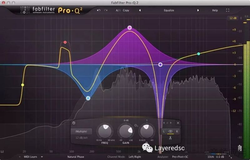

再强大的数字技术,也不能修正这十种问题
数字处理技术的应用非常普遍。然而,尽管数字技术看上去非常强大,但解决不了所有的问题。您的声音是模拟的,很多乐器也是模拟的,声波以模拟的方式移动,还有最重要的是,您的耳朵也是模拟的!无论您拥有的插件如何强大 ,下面列出的问题是都无法解决的。
