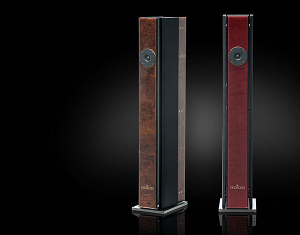

维也纳系列中坚款式 Brodmann VC2落地喇叭
Brodmann是来自奥地利的喇叭/钢琴品牌, 该品牌旗下中坚系列Vienna Classic(简称VC)目前有三款喇叭,身材最小的VC 1落地喇叭早先曾经进驻过编辑部...
  Brodmann是来自奥地利的喇叭/钢琴品牌, 该品牌旗下中坚系列Vienna Classic(简称VC)目前有三款喇叭,身材最小的VC 1落地喇叭早先曾经进驻过编辑部,最高大的VC 7有133公分,而本次要介绍的VC 2则居中,高度约111公分。
  除了身高比老大哥矮一些,从原厂照片观察可以得知,前障版上的高音单体从2只减少至1只,另外可以确定VC 2采三路分音设计,中低音单体都安装在箱体侧面,从前方是看不出来的,分频点分别是2.15kHz与130Hz。
  Brodmann的另一项特色在於喇叭箱体设计,其中包含了:号角谐振器(Horn Resonator)、一个是响板构造(Acoustic Sound Board)两项专利技术。前者是以狭小的孔隙作为低通滤波器,让喇叭在不需要额外吸音棉的前提下,能够发出深沈低频又不影响中高频音色。後者则是一个长条形的MDF板与低音/中低音单体保持4公分的距离,藉此加速空气流动,并使空气均匀扩散。因此,Brodmann喇叭没有填入吸音材料,没有阻尼,就没有特定频段因修正而扭曲的问题。
