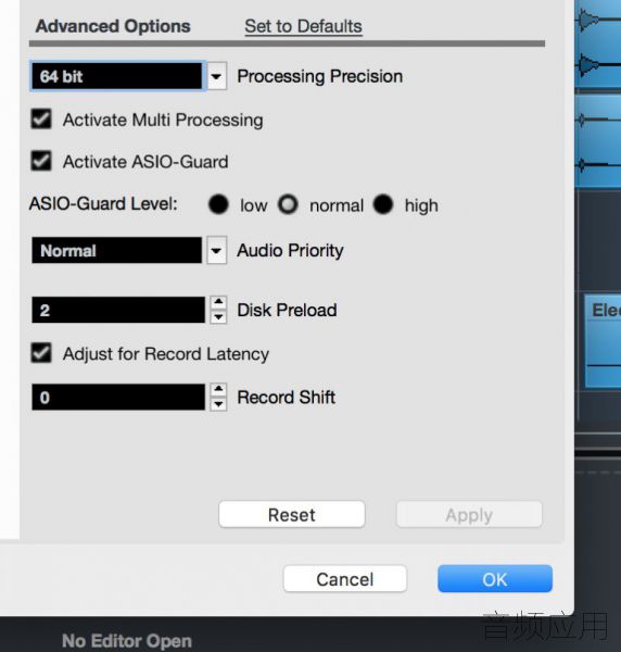

2. 切换回32位
在【工作室】 > 【工作室设置】菜单中, 你可以访问 Cubase 与音频硬件设备交互的控制方式。除了更改ASIO Guard级别(它控制 Cubase 将使用多少CPU的处理能力来维持稳定的音频流),你还可以选择将处理精度从64位切换到32位。虽然你通常设置为64位,但如果你的计算机较老或正为 CPU 的处理能力而苦苦挣扎时, 那你还是选择将其调至32位为好。

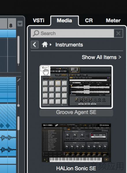

6. 拖放一切
在【媒体】选项卡上加载 VST 工具比以往任何时候都更容易。把鼠标悬停在任何乐器的 GUI(图形用户界面)上,你就会看到一只小手出现。然后,将其拖放到工程中去, Cubase 将自动创建一个乐器轨道。这种拖放操作同样适用于loop、MIDI 文件、预设和任何其他可用的内容。
