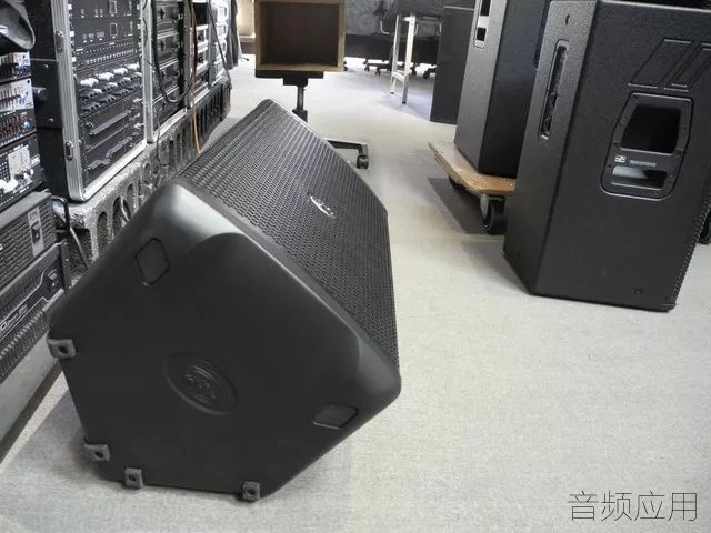

落地监听喇叭的角度选择
很多人不知道是有角度分别的~但这跟你使用环境 , 有很大的关系! 角度越大,越适合近场监听 (意思是监听者站的位置更贴近喇叭)角度越小,监听位置稍微远一点点,没有好坏之别,主要看您的使用方式! 角度的差异来自音箱的设计,当音箱放在地上,喇叭会有一个角度朝上,可以是45~60度看原厂设计。比如说经济实惠的Studiomaster入门的GX12m,可上喇叭架,可做落地监听喇叭两用。
放在地上当监听喇叭使用时就是约50度
很多牌子都有出两种角度的设计,以西班牙的 DAS 来说,最新的Action 系列:Action 12
  可落地监听,可上喇叭架,两用设计,落地监听时,呈45度仰角
300-600w
接下来,这是近场监听用的60度设计 Action 12M
完全落地监听专用,角度故意设计的更大的 60度仰角,适合离喇叭更近的距离监听,假如摆位受限如舞台不大更是好用!
音箱设计用途不同,选择最适合你使用方式的吧~~
