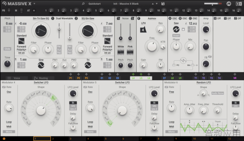

「学习合成器」系列已经进行到第三期了,有一个和这一天更比一天高的的高温天气一样让人怀疑人生的问题出现了:难道 MASSIVE X 里只有两个能用的波表振荡器??其实不然。
本期的 「学习合成器」中,Rishabh Rajan 将在 MASSIVE X 中用 7 个振荡器制作一个特别的拨奏音色,这...他到底是怎么做到的呢?
首先,打开一个空白的 MASSIVE X 界面,加载 Init - Massive X Blank 预设。

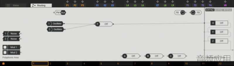

接下来,在界面下方打开 Routing - 路由面板,并将 Oscillator 1 、 Oscillator 2 与 Filter - 滤波器进行连接(如下图),并输入到 X、Y、Z 三个效果单元。
如果这个时候连上耳机和 MIDI 键盘,你就能够听到振荡器的发声了!

目前 7 个振荡器只出现了 2 个,要不要猜猜看另外 5 个振荡器都分别藏身何处呢?
点击下方显示答案

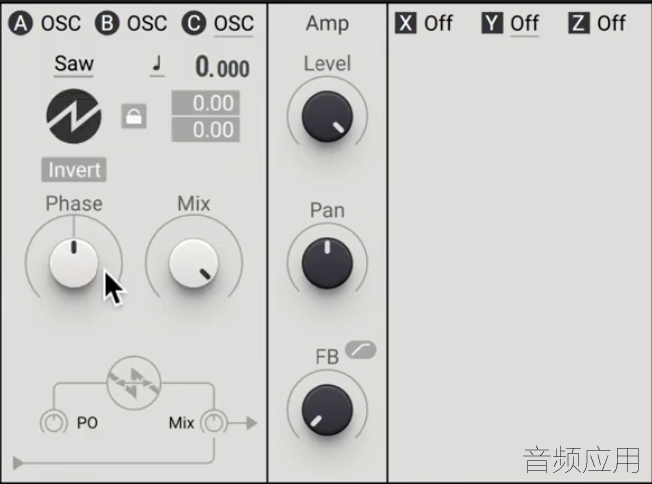

MASSIVE X 带有 A、B、C 三个插入式效果,在这里,我们可以全部选择插入 OSC,即波形振荡器。尽管没有波表振荡器那么丰富的功能,但这三个插入式振荡器依旧能够帮助你丰富音色。
而在调制输出 Mod 1、Mod 2 中,我们可以拖进两个 LFO,即专门生成低频振动的 Low-Frequency Oscillator - 低频振荡器。
一般来说,低频振荡器是用来输出低频率的调制信号的,但是在 MASSIVE X 内,通过参数调整可以让 LFO 输出能被人耳听到的高频率波形,而它们也能被当作正常的音频输出,作为正常的振荡器来用。
根据自己的喜好,可以对具体的参数、波形进行调节,如果你想要调成与视频示例一致的声音,则可以参考视频里提供的参数。
到这里,由 7 个振荡器组成的’拨奏’音色的音色就有了基础的雏型了!
