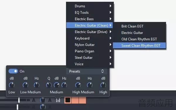

点击F8以确保GP7在全局视图中显示。在GP7界面的底部,你应该看到标有“音轨”的部分。从那里,单击小EQ图标,然后将EQ切换为“打开”。
从那里,点击预设(Presets) - Electric Guitar(clean) - Sweet Clean Rhythm EGT。这将为你调整所有EQ控件。你可以根据你的喜好来经行调整,这个设置可以很好地展现你期望从电子管放大器获得的声音效果。
它远非完美,但这与我们能从Guitar Pro得到的最接近真实电子管音响的复制品,因为它的主要功能与放大器模拟几乎没有什么关系。但是对与我们创作乐谱和提供一些可听的demo都非常有帮助,希望这个小技巧能帮到大家~
