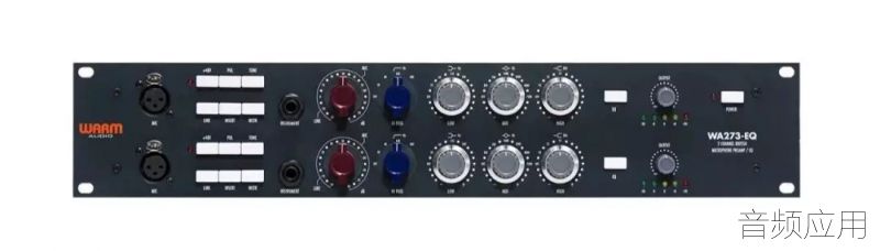

Neve声音具有传奇色彩,可以在成千上万的录音中听到。WA273-EQ光滑,肥厚,更有生机,提供几乎真正的1073声音,价格不到真品的一半。, s0 L& v, z( ^
3 c+ H9 b5 c* ^/ [& }$ w. h: k3 ?+ k$ O& B8 Z  Q' T$ c4 M
作为Neve最受尊敬的英式控制台之一的通道模拟,WA273-EQ是一款具有复古心脏的现代前置话筒放大器。
  ]8 x  l8 t/ _
) m' i# J) {% q0 D4 F紧接着之前的Warm Audio的四声道WA-412麦克风前置放大器 ,WA273-EQ,这是老式Neve 1073模块的副本。WA-412基于20世纪70年代经典美国API控制台中的312示意图,而WA273-EQ是被发现的同一时代Neve最受尊敬的英国控制台的通道模拟。
# u3 v* V4 L" \1 j8 M4 E7 y/ i$ g+ H" Z# k4 F0 a+ I. ?
Neve 1073的仿真效果可能超过任何其他前置话筒放大器,我测试了其中的一些。去年我回顾了Neve自己重新发行的经典模块1073 SPX,并发现它是迄今为止我听过的最好的固态前置放大器之一。现在,Warm Audio扩展了他们的老式硬件复刻系列,其中4个设备基于1073.该系列包括两个单通道和两个双通道设备,其中一个具有均衡器。9 j+ t* T0 S8 x1 y4 G

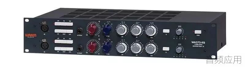

1 b) x. H8 o& S, [( K" v0 b这里测试的设备是具有EQ版本的双通道。但是,我对其性能的评论也与该范围内的其他型号相关。作为一款2U 19英寸机架式设备,WA273-EQ看起来非常适合这一部分,具有Neve风格旋钮以及与目前可用的1073 SPX类似的布局。只有按钮开关的水平排列将其识别为真正的McCoy相近克隆,而红色输入旋钮是传统的增益控制而不是采用Neve的特殊麦克风/线增益配置。0 X1 N, n- |, a* x- f  r- l  ]) u, k- F
# ~2 t# v5 m7 D/ R, i& v. Y" _, Q; {# ~
手工布线3 v" N) P) Y+ `$ O3 i# R2 O
1 j) [9 j4 t0 y2 n. _连接性是全面的,前面板和后面板上的麦克风输入和前面板上的仪器输入,而后面板还具有平衡线路输出(XLR和TRS),发送和返回插入和线路输入。来自该线路输入的信号通过整个前置放大器电路进行路由,包括两个变压器(根据麦克风输入),而插入器在输入变压器和初始增益级之后将另一个处理器连接到电路中。
0 M! ^. y3 h+ Z' N  q/ |+ ]5 s+ v; K/ t9 ]' E- H
英国制造的输入和输出变压器由Carnhill定制,与经典的1073前置放大器一样,WA273-EQ采用手工布线和组装,整个A级信号路径纯正。钽和聚苯乙烯电容器用于确保这种现代 73式电路尽可能接近原版设计。% B, P$ ^! M5 t2 ?+ F. S& _
$ j3 z# e9 p. t1 S6 |2 l3 E
前面板控制包括上述输入增益旋钮,这是一个22位阶梯式开关,允许最大80dB的增益用于麦克风以及线路和Hi-Z DI源。提供输出电平控制,以确保信号不会使记录接口的输入或信号链中使用的任何其他设备过载。它还允许驱动输入增益而更猛烈地从前置放大器产生更多的颜色,并注入微妙的模拟饱和度。
( J( F% q- y9 f/ S7 c  S( ]3 u) X& {9 k: x3 W! j# W/ H" S
Warm Audio的当前73风格系列中的所有四个都具有基于四位置电感的高通滤波器,其提供18度/倍频程的斜率,可在50Hz,80Hz,160Hz和300Hz之间切换。我喜欢在麦克风前置放置一个HPF - 即使是不构成通道条的独立前置放大器 - 在录制弹奏式原声吉他和头重式打击乐器(如手鼓和振动器)时发现它们非常宝贵。
  C" b0 e  T3 x0 E; l
3 f' v6 l' z$ I说到滤波器,旧Neve控制台上的均衡器与前置放大器一样受到尊重,而WA273-EQ上的三频段均衡器也不会令人失望。控制器本身是由Blore Edwards制造的高质量开关/ 旋钮,Warm描述为“双同心”设计,外带作为频率选择开关,而中央旋钮提供增强或衰减。低频和高频部分均提供+/- 16dB的Shelf型均衡器,而中频则是具有固定Q的峰值均衡器。3 ~! }+ W" t5 T
$ B+ y, B2 r8 N$ Q7 w$ G后面板连接包括麦克风XLR和TRS线路输入以及平衡输出(XLR和TRS)。还有一个地面提升开关和一个插入(发送和返回),允许压缩器或任何其他设备插入设备电路的中间。
* X1 K8 g7 q4 Z! W6 r! O5 `6 @' ]; o! G8 U4 z8 b( P$ C
WA273-EQ与Warm Audio的WA412同时到达,在上个月的问题中进行了回顾。将设备并排比较是很有趣的,因为每个都具有截然不同的特征。412像个强劲的中锋的,具有快速的瞬态响应,但73听起来更大更强劲,更具重量的低频,更有光泽的高频。使用经典的汽车类比,如果API是福特野马 - 肌肉束缚,前卫和快速的标记 - 那么Neve将是宾利;大,轻松,毫不费力的优雅。  E0 f5 I3 X  S/ |# g
; d8 ~. I( r9 e5 a: R  w
随着设备完全预热(没有双关语),我使用AKG C414电容麦克风录制了一些原声吉他。在音色开关关闭的情况下开始试听,声音饱满而有重量,具有清晰的高音响应。通过WA412使用了相同的麦克风和吉他,相比之下,现在的设备在中频听起来似乎有点欠缺。/ X3 x1 a$ k6 ^
4 ]# ?6 b  B+ V, C- F3 R" r" N只有当我的参考Earl Bird Valve mic-pre重复测试时,才意识到WA273-EQ的中频没有欠缺。我只是错过了复刻API所强调的部分。
/ k! O' ]. L/ t6 p1 X6 O5 X4 Y
9 f0 X4 R2 P# j6 A# h切换音色控制,将设备的阻抗从1200欧姆降低到300欧姆,声音明显平滑,保持低端深度,同时为中频增加一些温暖。高音似乎也不那么暴露和明显,整个声音变得更有凝聚力,我敢说,像Neve一样。虽然Warm推荐使用1200欧姆的电容麦克风设置,300欧姆的设置更适合铝带式话筒和动圈话筒,我更喜欢WA273-EQ设置为300欧姆。' j0 Q+ T6 D, j, r$ @. \
. X! I+ |! q$ ^# o
4 }4 j' F3 t5 ]5 V3 `% {$ g5 q: H# e0 M7 z
一件好事
5 w/ K" B9 M+ K" o
+ Q8 I7 o6 x! Z/ b- `1073款EQ是一件很棒的事情,设备的这一性能完美无瑕。任何在便宜的调音台上使用EQ的人 - 特别是在提升时 - 会知道结果有多么薄和令人讨厌。在人声轨道上以16kHz的位置提升是很完美的。通常我使用Pultec风格的电子管均衡器来实现这种类型的音频甜味,但我对'73提供的空气和空间感完全满意。
1 ?  e. n0 C/ U; n; m
# O' f+ v; l0 a: }8 J其他73式设备,如黄金时代的产品PRE-73系列,提供类似水平的老式Neve声音,价格更低。然而,它们看起来或感觉不像Warm Audio设备那样真正的1073。对于那些难以接触到价格昂贵的Neve 1073的人,但却希望以很低的价格获得高比例的性能来说,WA73系列可能是最理想的选择,
5 Y* q  Y1 W+ f. k) W7 k! Q; m4 \. P! H* R/ y9 n8 K+ X0 f
我真的需要这个吗?
8 ]: u3 |4 W( {: B; `/ P在这个数字时代,在DAW中添加一流的模拟麦克风/线路/ DI前置放大器都是非常宝贵的。唯一的考虑因素是最适合您的声音特性。Neve声音具有传奇色彩,可以在成千上万的录音中听到。WA273-EQ光滑,肥厚,更有生机,提供几乎真正的1073声音,价格不到真品的一半。双声道总是很方便,对于立体声源来说确实是必需的,特别是如果你想利用精彩的EQ部分来增加最终的立体声混音。Warm Audio在经典套件的真实再创造方面享有盛誉,WA273-EQ(以及Warm Audio提供的其他单通道和双通道'73 设备)是所有音频源模拟放大的绝佳选择。
