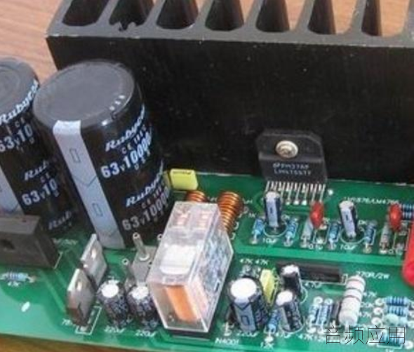

音响电路板坏了修理方法如下:
1、把音响部分的电源电压降低,比如:音响部分电压是正负电压45V的就用正负20V电压来检修,这样比较安全。
2、修理音响电路时一定要把功放信号输入端对地短路。
3、有的音响是不能把功率管拆除修的,功率管拆除后,这样不能测中点电压。中点电压不是正压就是负压。而且是电源电压的或正或负值。喇叭保电路的继电器同时不能吸合。
注意:降压修理有可能保电路的继电器不能吸合。这是正常的。不要怀疑中点电压过高引起保护。
4、如果怕烧功率管,可以这样做:暂时用对管2SA940、2SC2073代用一下。因为一般家用音响不是偏甲类的。静态电流不大,不会烧管子的,但是管子一定要与散热片贴好。试音时不要开太大的声音。接小喇叭试音。
音响电路板坏了修理方法
5、偏置电路上的元件参数一定要准确。偏置三极管脚位、管子类型一定要接对选对。不然的话,有你苦吃的了。
6、所用管子“互补对管”放大倍β数基本要一至。
