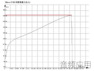

  为了模拟日常生活中的拉扯拖拽现象,《消费者报道》参考GB/T 2951.11-2008《电缆和光缆绝缘和护套材料通用实验方法》中考核线材强度的方法,测试15款数据线的抗拉强度。
使用材料试验机进行抗拉强度测试
  工程师将数据线两端固定在设备上,施加向外的拉力,直到线缆断裂,记录断裂时的最大拉力。
拉力测试曲线图(红线对应的纵坐标为数据线的抗拉强度)

  抗拉测试显示,15款数据线平均抗拉强度在200N左右。其中某电商平台销量最高,仅售10.8元的古尚古,抗拉强度达到297.8N,排名第一。而最贵的苹果原装数据线仅排在第九。非编织的亿色更是唯一一款抗拉强度“不破百”的数据线,名列倒数。
  值得一提的是,8款编织材质的数据线抗拉强度都高过所有的非编织材质数据线,所以,我们基本可以得出一个结论,大部分编织材质的数据线都比非编织的数据线更耐拉。
