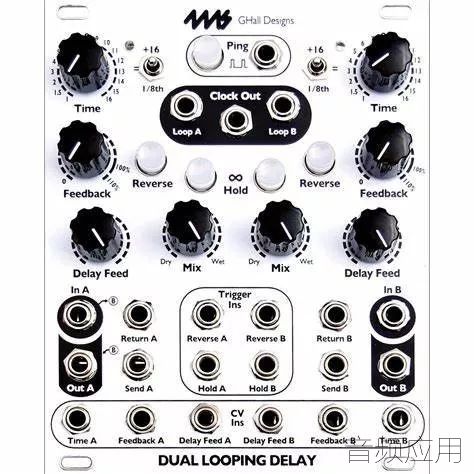

广东某厂家生产的波形塑形和整形模块
2HP Pluck
4ms Company Dual Looping Delay

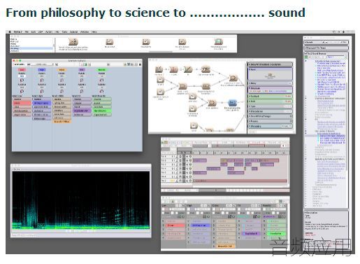

8.粒子共振峰振荡器
让人怀念最初只能用教学经费才买的起的DSP软件Kyma,后来大家都知道越来越多的披着一个硬件壳的软件开始支持这种粒子或者共振峰合成。例如Virus / 华尔道夫,大量的模块....

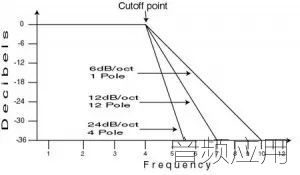

MicroFreak使用的是另一款12db的SEM风格致敬多模式滤波芯片,而并非此前的全系列brute使用的Steiner-Parker 24db多模式滤波器。12db听起来更顺滑一些?声音只有谁用谁知道不一样。
24db和12db滤波反应曲线,差异12db顺滑一些
