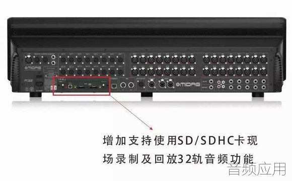

 Klark Teknik DN32-LIVE声卡测评
  适用于Midas M32和Behringer X32调音台的DN32-LIVE SD/SDHC和USB 2.0扩展模块通过USB 2.0提供32声道双向音频I/O,可用于现场演出和录音室录音,还可通过HUI/Mackie全面远程操作DAW控制仿真。双SD/SDHC插槽可在使用中完全独立地录制/播放多达32个未压缩的WAV文件。现在,即使没有计算机,您也可以捕获多声道实况,对录制声音进行检查,添加背景音轨,设置和操作标记,以及通过PC,Android *或iPad *应用程序以及X-TOUCH控制界面完全进行远程控制。
  多机架录音变得更容易
  DN32-LIVE提高了的数字调音台的录音能力。能实现32个通道的未压缩WAV文件录制到其双SD/SDHC插槽的记录卡中,或通过USB路由接到您的计算机上。DN32-LIVE最多可容纳64GB的内存,足以容纳32bit/48kHz音频的连续3小时、32轨道音频录制。或者使用其样本精确的跨越特性将会话扩展到两个SD卡上,进行超过12小时的连续8通道录音。
  独立SD和USB操作
  能够同时独立地使用DN32-LIVE的SD和USB录音功能。从SD卡播放录制的音频,同时通过USB录入DAW。或者在DAW中通过编辑和处理音频,并将它们传输到SD卡,同时实时设置性能标记。您还可以同时使用SD和USB功能进行记录(实现录音的冗余备份)。最棒的是,您无需通过控制台通道路由跟踪即可完成所有这些操作!
  远程控制功能
  DN32-LIVE的所有功能和传输控制都可以通过计算机、Android或iPad等远程设备控制。您还可以自定义使用控制界面的控制命令。显示并启动备份轨道,实现开始或停止录制/回放等控制功能,或监测虚拟声音的录播-通过远程控制实现。例如X-TOUCH控制。
  可选扩展卡
  M32R LIVE的扩展槽为许多不同的应用提供灵活和可扩展的连接。可以轻松使用各种Klark Teknik扩展卡代替预先安装的DN32-USB卡,将M32R LIVE的功能释放到现有的MADI ,Dante 和ADAT网络中。M32R LIVE与这些广泛使用的音频协议完全兼容,可在数字现场声音,录制和广播环境中实现无缝集成。
  扩展卡之间可直接替换,DN32-LIVE随M32 LIVE调音台一起提供,其安装非常简单。
  Klark Teknik DN32-LIVE特征

  Klark Teknik DN32-LIVE声卡简要使用说明
  需要使用SD/SDHC声卡的录音和重播功能时,我们需要设换的DN32-LIVE声卡的设置界面来完成操作:
  1. 通过显示屏右边的快捷翻页按钮“SETUP”进入到调音台设置功能界面;
  2. 选择最后一个功能块“card”模块,打开到声卡的设置界面;
  3. 在后面板声卡的插槽出插入SD/SDHC卡;
  4. 确保声卡识别亮起绿灯,SD/SDHC卡识别信息并亮起绿灯;
  完成以上步骤确认声卡录播系统已准备就绪
  另外需要设置录音和重播的路由选项:
  5. 通过显示屏右边的快捷翻页按钮“ROUTING”进入到调音台路由功能界面,并选择第一个功能块“home”模块;
  6. 通过自定义旋钮分别选择录音和重播的功能模块切换;
  7. 分别选择录音和重播的路由源和发送位置;之后返回到SD/SDHC卡功能设置界面。
  下列是各选项功能简要说明:
  8. 可通过自定义旋钮选择重播配置来源于SD卡或USB,还可选择“channel routing”的快速切换录音,播放,自动模式等;
  9. 可设置USB双向通道数量,其最大能做到32*32路;
  10. 可设置选择不同的SD/SDHC卡的录音和重播选项,以及需要录音的音轨数量等。
  11. 可设置SD/SDHC卡音轨的播放、暂停、结束和录音等功能;
  12. 可查看音轨的录音和重播状态;
  13. 可快速存储截取正在播放音轨的播放时间,实现一键重播该截取点。
  14. 通过显示屏右边的快捷翻页按钮“UTILITY”进入到扩展功能界面,可查看SD/SDHC卡的信息及里面不同音轨的删除功能。
