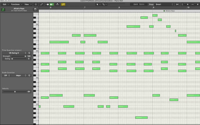

拟人化(Humanization)
与其他所有虚拟声学乐器一样,让乐器的演奏具有表演性是至关重要的。当你在编辑设置midi钢琴的时候,你需要以一个钢琴演奏家的角度与思维去执行这些设置。首先,你需要非常小心这个功能,量化(quantization)。即使从技术角度来说,量化会使演奏正确无比,但事实是,过度的量化将造成明显的机械感,带来毫无生气的midi表现。而这里有2个推荐方案,都可以用来确保把活力和生机注入到钢琴(midi)演奏中。第一个进行亲自弹奏,一旦演奏完成后,使用轻度量化,在25到30的范围内进行增强。同时,我也会使用一点弯音(swing)来为演奏增添一份色彩。
第二种方法是,先严格量化音符匹配网格(100增强),然后再应用拟人化。使用Logic的midi转换窗口,我打开了人性化的预制模式,微调了一些设置。我倾向于将力度保持在± Rand 10,但同时我也会经常改变音符的长度以及位置的值。他们的默认值也是在± Rand 10,但是我发现±Rand25 – 35会提供更多的真实听感。
虽然结果略有不同,但是这两种方法都会有效。你需要做的就是对这两个进行尝试,来看看哪个方式才是最适合你的。即使如此,手动修改音符的确切数值来强调一些乐句是一个很好的主意。有些时候,我甚至喜欢以非常低的音量来添加错误的音符或者添加装饰音,来模拟还原演奏家在弹奏键盘过程中触碰到的其他按键。当然,你还要记住一点,钢琴演奏家从来不会弹奏出两个完全一摸一样的音符。在乐句,和弦,以及旋律中,听起来相当统一整齐的音量中,实际上却拥有着非常细微的力度,时间,长度的变化,而这些正是让我们感受到所谓的真实表演。
这就是钢琴听来没有任何的拟人化处理。(请下载附件试听 Piano 文件夹音频 Piano 02)
而这就是使用一些拟人化处理手段的钢琴。(请下载附件试听 Piano 文件夹音频 Piano 03)
