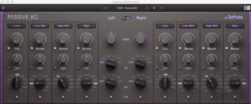

: c/ |5 W7 ~  c8 s) ](1’18’’)我还使用了 NI 的 PASSIVE EQ 插件来去除一些低频的声音,给贝斯的声音腾出空间。我使用修改过的 Fanfare 预设来播放一个简单的两个和弦的循环,整首歌都以此为基础。
