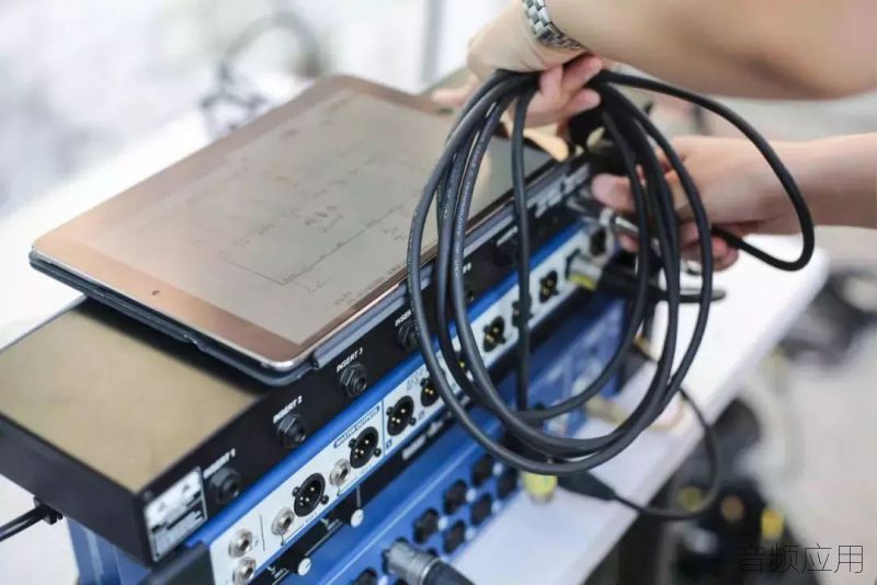

演出音频系统的枢纽,就是这台 Soundcraft Ui24R 调音台。
它小巧紧凑,却拥有非常强大、灵活的功能。
没有常规调音台上密密麻麻的旋钮和推子,只需通过一台显示器或者 iPad 连接到控制界面,就可以调整几乎所有的参数和路由。
常规情况下,主扩调音师和主扩调音台都会在主扩音箱的覆盖角度之内,因此调音师可以根据现场的声音状况进行实时调整,并且实时得到反馈。
但在本次演出里,调音台被放置在主扩音箱的后方——这绝不是一个良好的聆听位置。如果这位调音师有同事或者助手,他或许可以站在音箱前负责聆听,让得力帮手来操控调音台。但若只有他一个人,他可能就得练练折返跑了……
但这次使用的 Soundcraft Ui24R 调音台支持 iPad 远程遥控,因此调音师可以轻松地到各个位置上去检查和调试声音。
本次演出需要同时保证现场扩声和录音,并且要尽可能地简化音频系统(庭院空间有限)。因此,一台能够同时实现扩声和多轨道录音功能的调音台就成为了必要。
幸运的是,Soundcraft Ui24R 就可以做到。
它有一对主输出,可以用于扩声;8 个 Aux 输出,可以用于信号返送;同时它还可以用 USB 和电脑连接,作为声卡使用,所有的物理接口,都可以在音频工作站中找到对应的 I/O 选项。在工作站中,你可以选择录下每一轨的推前信号,也可以同时录下主输出的扩声信号,作为后期混音的参考。
