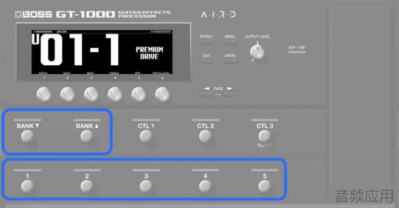

方法1:按下踩钉BANK▼和BANK▲选择音色库后(长按可快速翻页),使用踩钉1-5在选定的音色库中选择音色。
方法2:向右转动屏幕下方的旋钮1,可以按由小到大的顺序连续切换音色。向左转动屏幕下方的旋钮1,可以按由大到小的顺序连续切换音色。

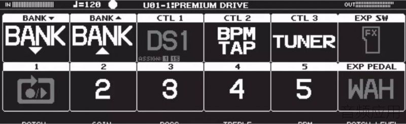

▲更改演奏屏幕▲

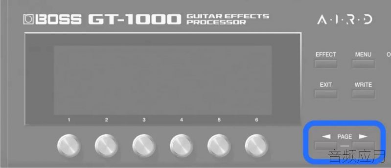

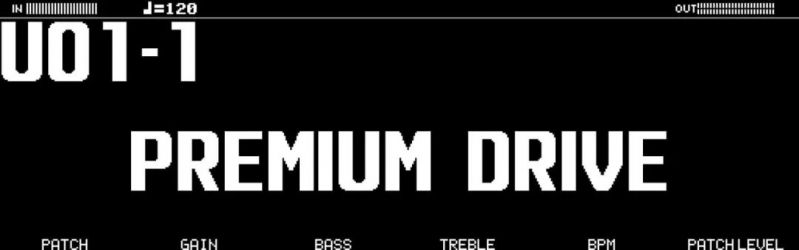

演奏屏幕(打开电源后显示的屏幕)有多种显示方式,使用 PAGE 向左/向右按钮即可在不同的显示方式间切换。
▲显示较大的音色编号▲
▲显示较大的音色名称▲

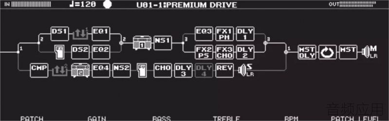

▲显示效果配置▲
▲显示分配给踩钉和外部踏板的功能▲

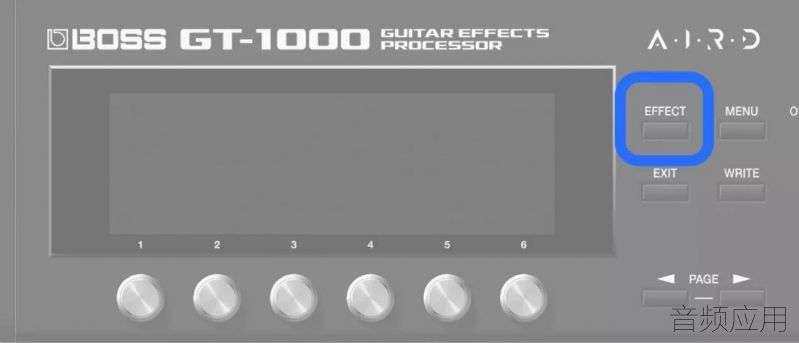

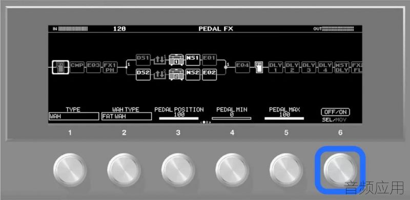

1,按下 [EFFECT] 按键
▲此时显示编辑界面(效果链)

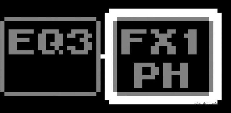

2,转到旋钮6选择要编辑的模块
▲所选模块由粗框包围
▲效果模块的关闭与开启模式
小贴士:
1)如要开启或关闭效果,请按下旋钮6。效果关闭时显示为灰色,效果开启时显示为白色。
2)如要调整效果、音箱、分线器和外接效果环路模块的位置,按住旋钮6的同时转动可向左或向右移动该模块。

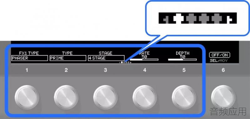

3,使用旋钮 [1]-[5] 调整屏幕下方的参数
▲ 使用 PAGE [◀] [▶] 按钮在不同的参数页面之间切换。当前页位置显示在屏幕下方的中心。参数的数量和页数因效果而异。

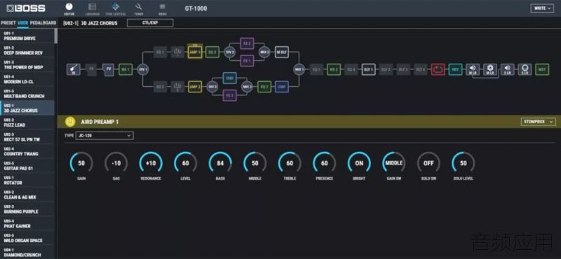

如果你使用过 BOSS 产品,可能对 BOSS Tone Studio 电脑编辑器不会陌生。
只需在BOSS中文官网下载适用于 GT-1000 的 BOSS Tone Studio,并通过 USB 线连接GT-1000,就可轻松地在计算机上创建、编辑和保存音色。

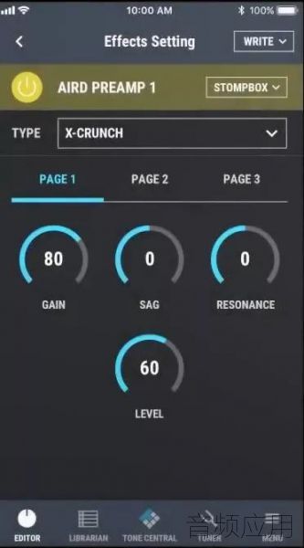

蓝牙app编辑器可以让你在手机或平板电脑上进行编辑。
在GT-1000的面板上按下 MENU → HARDWARE SETTING → OTHER,然后使用旋钮 5 打开“Bluetooth SW”。接下来,只需在移动设备平台上下载适用于 GT-1000 的 BTS,加载app并按照app里的说明连接GT-1000就可以了。
