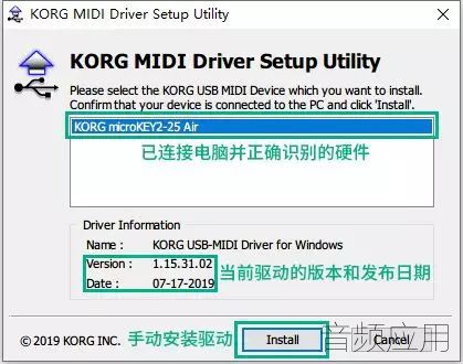

5. 在输出下拉关联您的设备(如此步骤正常则直接跳至第7步)后关闭窗口
如果在上一步没有发现您的设备(出现missing字样),一般是USB MIDI驱动未安装成功,可以尝试在电脑程序列表中找到“Install KORG USB-MIDI Device”,并在弹出窗口按下图进行操作。

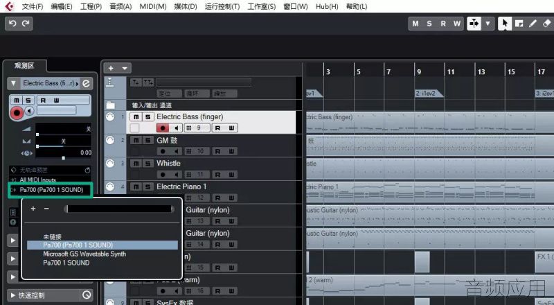

6. 选中一个MIDI轨道并指定MIDI输出为您的音色表
*请确保您选择的是一个MIDI轨道,非MIDI轨道将无法实现本步操作
7. 在下方选择您轨道具体要选用的琴上的音色,建议通过Pa导出的MIDI进行编辑,具体可查看下方的3集电脑制作编辑Pa伴奏教学。
