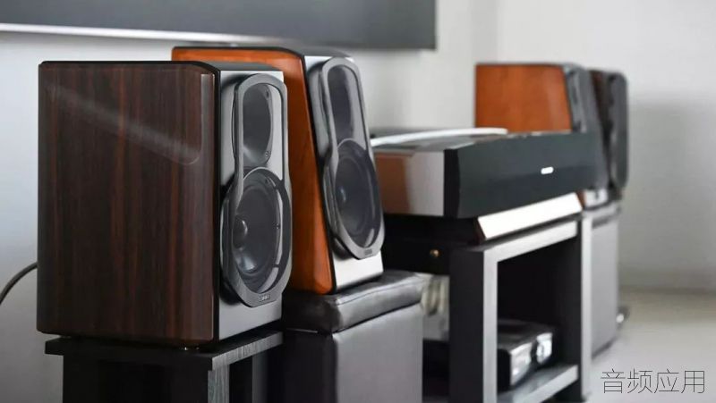

我将漫步者S2000 MKIII与目前正在家中使用的前代(漫步者S2000 MKII)摆放在一起拍摄合影。可以发现,两款音箱在箱体造型上有明显差别的:相比采用了橘红色漆面+倾斜式面板的前作,新品MKIII采用了垂直面板,且两侧装饰板漆面色彩更为深沉和内敛——其整体风格与S系列的较高旗舰S3000非常相似。
02 外观
此前有网友说,前代MKII虽音质出色,但奈何外观过于“高调”,与现代流行的家装风格有些不搭。现在好了,造型配色显得更加庄重更“HiFi”的漫步者S2000 MKIII应该可以较好的融入家庭环境。无论是把它摆放在书桌上作为电脑音箱用,还是放在更低矮的长条电视柜上都不会有太过“抢眼”之虞。此外,前代相对倾斜的前面板通常用于近距离聆听,而现在新的垂直面板设计则更适宜于作为电视音响放在客厅内,在较远距离上使用。
