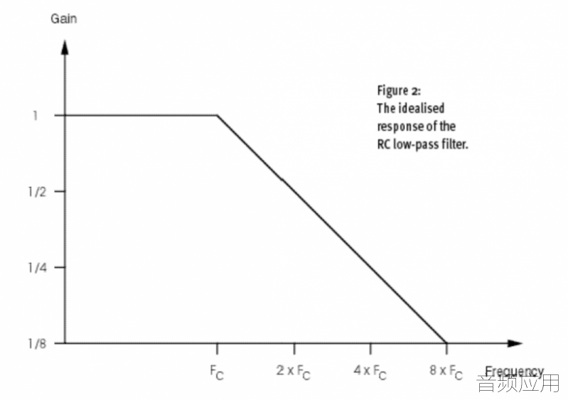

输入进滤波器的信号与经过滤波器处理的输出信号之间的关系叫做传递函数。准确来说,传递函数描述的是滤波器的振幅相应(滤波器对音量的影响)以及相位响应,但由于我们已经在上一篇文章中讨论了滤波器对音频相位的影响,本文中我们只将关注振幅相应。理想状态下,我们的 RC 滤波器的传递函数非常简单:每高于截止频率(本文中记作 Fc)的两倍,信号的输出就将会减半(见图 2)。
图 2:RC 低通滤波器在理想状态下的响应图示
所以,打比方说 Fc 为 1kHz,那么信号在 2kHz 位置处的增益为 1/2(也就是说一半的音量),4kHz 的位置输出增益为 1/4(四分之一音量),以此类推...由于频率每翻一倍音高就上升一个八度(octave),同时增益每减半一次振幅就衰减 6 个分贝(6dB),因此这一响应又被称为 6dB/octave 滤波。

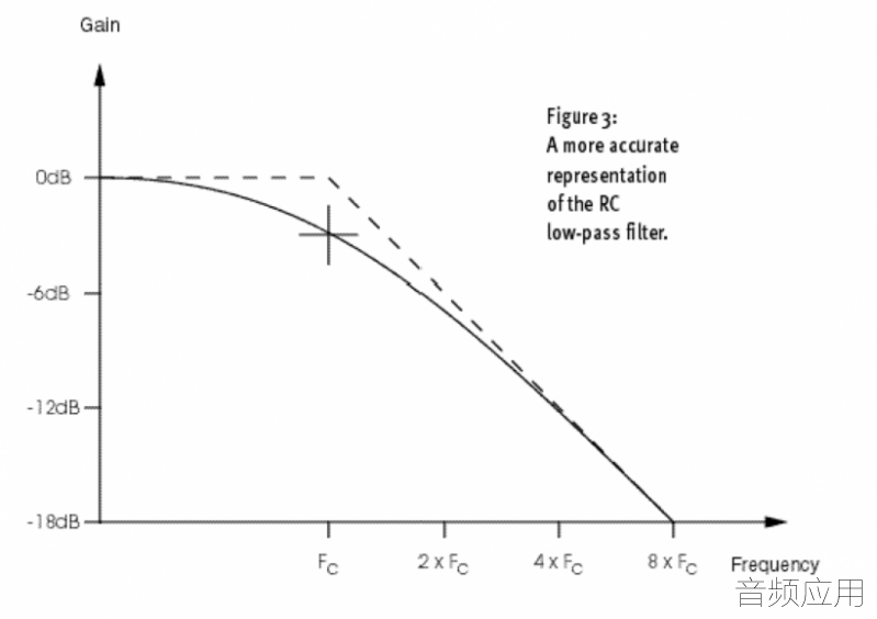

但尽管类似图 2 的图示在音乐界中被广泛应用,它其实并不准确。图 3 为一个更精确的传递函数图示。
图 3:较为精确的 RC 低通滤波器响应图示
可以看到,信号在截止频率的位置已经衰减了 3dB。这并不是一个错误,实际上,在电工学中截止频率就是信号衰减 3dB 的位置。所以本文要总结的第一条规律就是:
被动低通滤波器在什么位置开始工作并不是由截止频率决定的;截止频率是信号已经衰减了 3dB 的位置。另外,由于 3dB 的衰减可以轻易被人耳感知,这也就意味着,信号在截止频率的位置已经受到了明显的影响。
