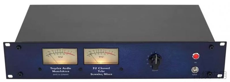

        TSM这台设备在德国以相当高的水准生产,每一个边缘,每一个角落,每一根线缆都要整齐的放置或焊接。另外,在前面板有两个较大的VU仪表以及一个电平控制旋钮,可以将输出电平以3dB的梯度进行衰减,最低衰减至-15dB。另外还有一个电源开关,一个指示灯。有些人也许会认为0到-3dB的梯度过大,但在我的经验中,这种情况并不存在,特别是最终结果还要添加额外的母带处理的情况下。
