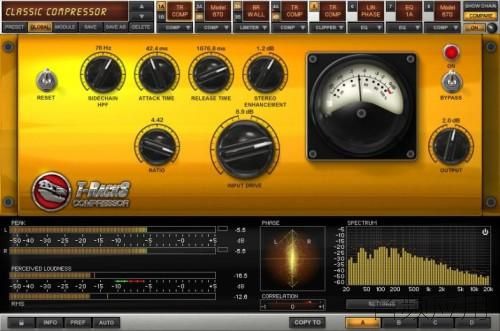

T-RackS
T-Rack是IK Multimedia的一款全合一母带处理套装。新加入的用户商店功能让你能够购买单独的模块,搭建到你的机架上。

一开始,你可能想要实现高度透明化的结果,那么PSP的MasterComp插件可能是一个不错的选择。不过,许多工程师会应用有声染特性的经典压 缩器,比如SSL G-series Buss Compressor或Fairchild 670。它们会给混音带去独有的模拟声音。
母带 压缩
Fairchild 670压缩器有很多模型,包括Waves,UAD和IK Multimedia的。任何一款都会给你的音轨带入一些复古的特性。
