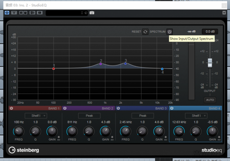

图18:Cubase自带的4段均衡一直都非常好用,既简单又方便,声音又好。我一直都喜欢用。在Cubase10中这个均衡也变得更强大,效果也更细腻了。各频点扫频非常细致。

图31:全新的均衡插件
