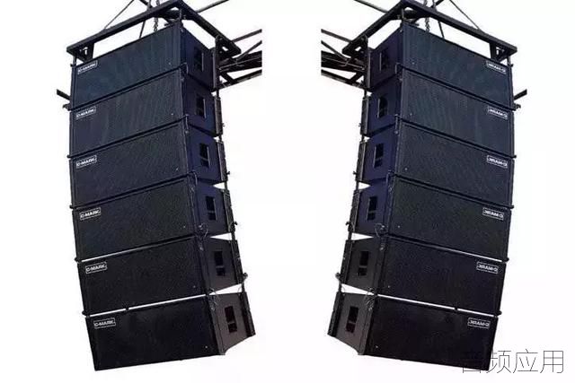

  5、音箱
  是音响链的*后一个环节,它是一个换能设备,将电信号转变成扬声器振膜的振动,从而使人耳听到响亮的声音。 
