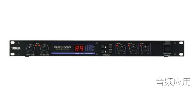

话说,大量的录音作品使用了效果工具,让声音更紧,更甜。这些设备被称作效果处理器,有硬件和软件的版本。你应该在很多种专业录音棚的照片上看到过。
效果器有很多不同的类型。有一些非常使用,用来控制录音信号。另外也有设计来增加空间感的。还有一些特殊的效果,用以增加歌曲的乐趣。
