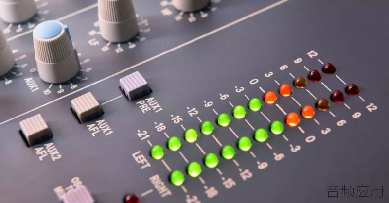

在一个平均信号电平值为4dB的模拟调音台上,它的VU仪表通常都是经过校准的,也就是说,它的0VU的刻度其实表示的是+4dB。不过,平均电平值为+4dB的专业设备,通常来讲都能够提供+24dB的输出电平,因此在0VU的时候,你将会有20dB(24-4=0)的内置动态余量,来保证那些突发的电平增加(比如那些唱黑嗓的歌手)以及强烈的瞬态响应可以在不失真的前提下准确再现出来。
不过,我们真的需要全部的动态余量吗?
我们不是应该希望信号电平尽量大一些,这样才能提高信噪比吗?是这样,但是重点在于,尽管VU表上表示的平均电平值(也叫RMS),但是由于波峰因素的影响,音乐是没办法用一个单纯的“平均值”来衡量。这也意味着音频信号的峰值数和平均值的比,会比平均值高10-20dB。尽管这个数值对于监听平均电平值来讲非常重要,因为它们与人的听觉感知密切相关,不过你还是需要留意监听的峰值电平,以防会有突然突破动态余量的信号出现。

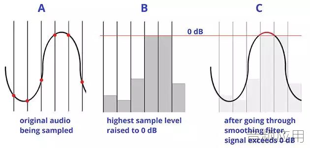

采样失真
这是一种特别的,偷偷摸摸超越动态余量的方式。这种失真会导致很多问题,但是棘手的是无法确定它们的来源。
出现这种问题的原因,是由于大部分的数字仪表会将实际数值可视化。因此,数值如果是0dBFS的话,在仪表上显示的便是0。然而,数字音频转换回模拟信号的时候产生的实际数值,可能会远大于采样本身。如此一来便产生了采样失真的可能性。
如果部分采样的电平已经用尽了最大可用动态余量的话,采样失真便会发生。而这种高电平的采样,此后会流经数模转换器的平滑滤波器,由此来输出模拟信号以重塑原始波形。这个重建的波形的振幅可能会高于采样的峰值电平,这也意味着波形现在已经超出了播放系统的最大可用动态余量(图二)。除非通道的仪表可以提醒你是否发生了采样失真,否则,您必须多留出几个dB的余量来避免这种情况。通常来讲,母带工程师们都会建议,绝对峰值电平不要超过-1.0dBFS。
如果您创建了一个数字音频文件(或者CD之类的)用来进行播放的话,都会有被潜在的采样失真冲破动态余量,进而导致回放系统产生失真的可能。但是还有一个问题就是,在您混音的时候,如果忽视了存在采样失真的可能性的话,那么您的监听系统也很有可能会产生失真现象,进而影响到您的混音质量。
而这个问题的严重程度,一般来说是取决于音乐素材本身的。我曾经见过没有产生任何采样失真的工程,甚至还见过动不动就超过+3.0dB的工程。幸运的是,现在的仪表系统也在不断完善,很多都会使用基于欧洲广播联盟R128标准的True Peak计量,而这种计量方式可以显示出是否发生了采样失真。
因此,所谓采样失真又成为了一个在混音的时候多在主推子上留出几个dB的余量,而不要直接推到0dB的理由。把主推子推满这个工作,还是留给母带工程师吧。
