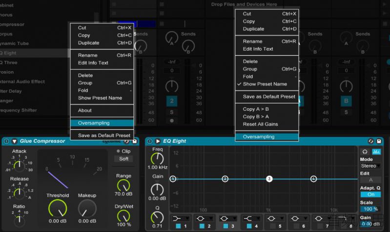

很多人都知道 Live 的 EQ8 均衡器里有一个 Oversampling 的选项。但很多人都不知道 Live 里已经「盛誉加身」的 Glue Compressor(「胶水」压缩器)也有这个选项。
开启 Oversampling 模式能使 Glue Compressor 或 EQ8 的音频处理速率提高到当前音频采样率的两倍。这样做可以减少混叠失真、提高瞬时信号处理精度。开启 Oversampling 模式会少量增加 CPU 占用率。
