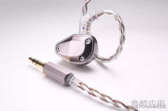

2019072242192581.jpg 8 ?! N7 w4 p3 h1 E/ C# e

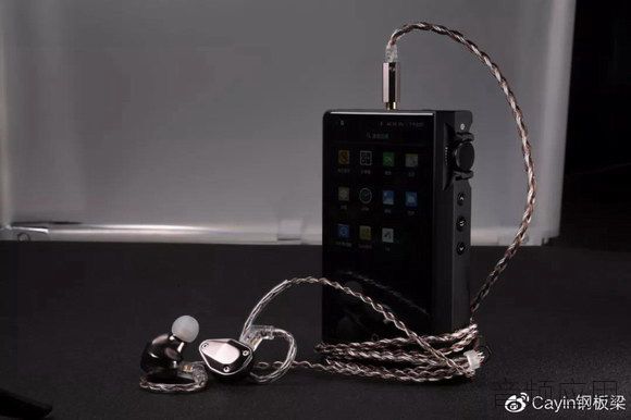

  YB04
, P( g/ r# ?1 _0 X) p( Y3 f+ t$ X  YB04共采用了两个复合动铁单元,其中高频和极高频的部份由楼氏的SWFK-31736负责,而中低频则由丹麦声扬的33AJ007i/9来负责,相信很多烧友对于这两颗复合动铁单元并不会陌生。材料组合只是其中的一部份,调校和主观听音才是所有电声产品设计中最不可缺失的真正核心。: M8 ?# O/ U0 x  m" q
  YB04采用“表面上很简单”的两分频设计,分频器件与单元的连接全部通用镀银线以保证其声音的通透感,并在结构设计上令单元更贴近出音口,而整个的这个调音过程中,反复多次试听并确定最终导管的长度则是一个枯燥并烦闷的工作。好在终于得到不缺失细节密度的同时,声音也可以更加的宽松和自然的表现。

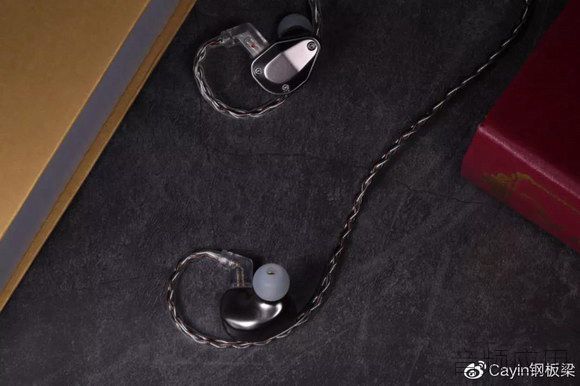

  YB04整体的声音可能并不象一些烧友对动铁耳机的普遍观感,高解析和延展性及线条感,反而更多的是在透明度,柔顺及优秀的瞬态细节上的质感表现。Cayin的声音理念从来都不是刻意去追求声音密度,而是以真实自然的信息呈现,立体规整和对细节的完整还原来展现一个真实和自然的整体听感。所以YB04也是较好的反映出了这样的一个声音,声场上并不会显得很大,无论是横向还是纵向都相对适中,但规整真实才是最主要的特点,这样才能保证定位上的精准与还原。
* V9 E, @) |2 @$ [: p" [  YB04的调音工作与线材的选型其实是整个设计工作中最为痛苦也最费时间的工作,没有之一。除了一些电声分析仪用来做基本的参数测试外,绝大部份的工作其实就是靠耳朵来听,在不断的主观试听中去寻找变化和自己想要的声音。Cayin这26年来其实这个过程一直存在,但是头一次在耳机上我感到了痛苦!具体这个痛苦的过程就多不谈了,大家可以想象一下,一天之内上百次的反复听几首歌,上百次把耳塞塞进去取出来换线换导管这个过程。反正,有那么一段时间,我听啥啥都不对。顺带的小插曲是,最早YB04的插针是MMCX型,我在反复插拔了几十次后,耳朵痛,指甲痛,眼睛痛,一怒之下改成了现在的2PIN0.78式的标准双针型……! p, S* H7 u  f  V; E" k' K( d0 I

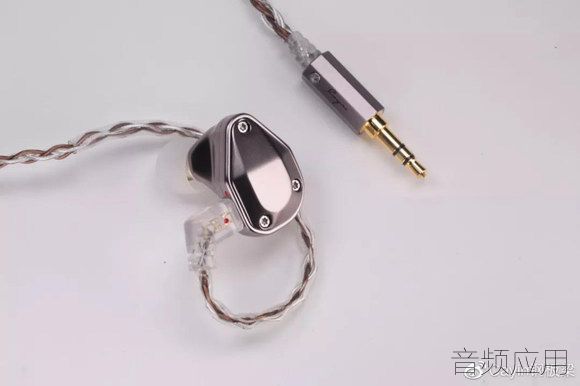

2019072242246877.jpg $ R! R6 O# B* y) \6 R) @5 k/ m
! V# h  Z* g: |# f+ I  YB04的专属线材
/ w1 u% j3 }% m0 ?8 t8 U8 d) l  也是在这个痛苦的过程中,最终确定了符合我们对声音要求的线材,采用了8股手工混编单晶铜+银合金的线材(芯线支数30支*0.05+300D*4股),线径:28AWG,而且我们也给这条线材的插针母座,抽空芯套,中档,插头等定制了Cayin自己的专属模具。这个线材大家也可以跟自己同插针的耳塞来配合一下,可能会有更多的惊喜,这条线材迟一些时间也会推出并独立售卖。
