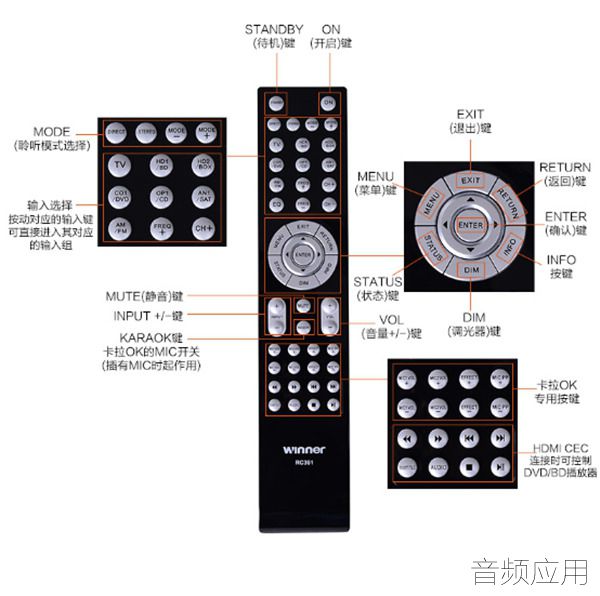

  1、 对于小白用户来说,常见的问题,就是打开所有设备准备看电影,却发现没有画面或者没有声音甚至声音和画面不正常。这种情况多半是误按了AV功放或者投影机的通道切换按钮,当然也有可能是家里有熊孩子,拿到遥控器一通乱按导致的,再有一种可能就是使用手机通过蓝牙连接功放听音乐来着,也数以通道切换,解决办法很简单,就是看一下你的蓝光播放机输入信号(或相对应的播放源)插在哪个通道上了,切换过去就可以了。像天逸的影院功放一般默认HD1是卡拉OK,HD2是影院,如果前期接线没有问题,出现问题只需要在遥控器上按HD1或者HD2以及相对应的信号选择按键就可以解决了;

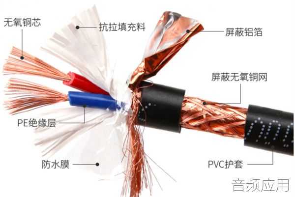

  这个问题看似简单,但就像医学上分析头痛一样,究其缘由却很复杂,根据以往的项目经验,大概可以分为以下三种原因:前端信号线屏蔽不良,接地串扰,滤波电容、变压器故障或者焊接不良等。
  那么怎么判断问题原因呢?很简单,就用"排除法"。首先AV功放只连接音箱,拔掉其他信号线,开机听一下有没有电流声,如果没有,就接好信号线再听,这时候有电流声的话,多半是信号线有问题,更换或者重新焊接。
  如果不接信号线就有,那么可以尝试把功放插头上的地线掰掉再试(温馨提示:小偏方,注意用电安全),如果电流声消失了,那很可能接地电路里有其他干扰,不是纯净的接地,所以建议大家在设计规划家庭影院之初,就拉好单独回路,做好接地,如果条件实在不允许,就建议直接断掉地线插头,这种罪恶之源,不如就割了吧。

  在影院状态下中置声音比较小,或中置声音小;扬声器测试的时候主扩没有声音;在保证接线正常的情况下多半是卡拉OK状态打开了,这个时候功放上面卡拉OK的功能指示灯是点亮状态;
  解决方法是关闭卡拉OK状态或者直接拔掉话筒就可以排除故障和发生故障的原因;
