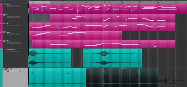

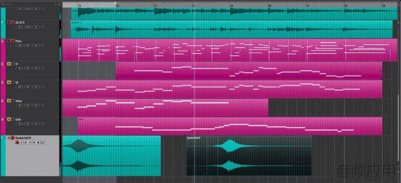

  这个编曲中,我们以贝斯——左吉他(节奏)——钢琴——右吉他(主音)——鼓 的一个思路来进行编配。下面为大家一一讲解,着重讲解一下钢琴和右吉他旋律线上的配合!
  首先,我们来听一下小冰老师这首歌第一段副歌的扒带:

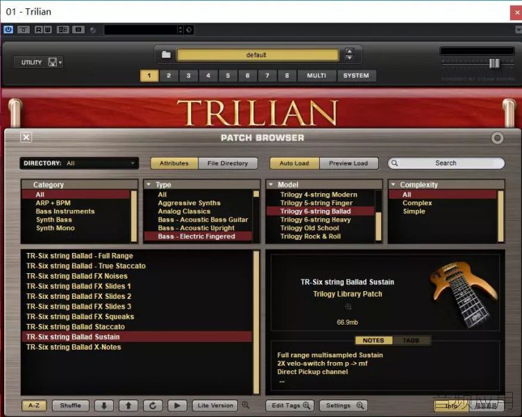

  贝斯部分
  贝斯这里我们用到的音源是TRILIAN,抒情歌曲中,我们一般选取电贝司(electric finger选项)音色如图所示:

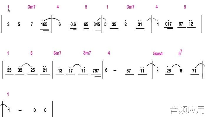

  下面是歌曲的谱子,在贝斯编配时,我们主要是走和弦的根音,注意在两个音过渡的地方加入过渡音,同时还可以加入切分的节奏使低音更有律动的感觉。

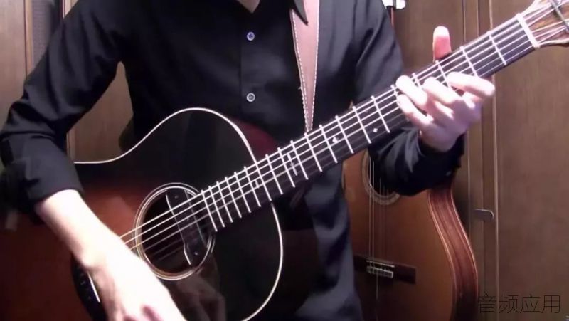

  右吉他
  我们来看一下小冰老师的讲解:
  右吉他音区在中高音区,对高音旋律线进行叠加,弹奏相同的音或音程,从而对伴奏进行美化,多加入滑音以及双音音程的演奏。

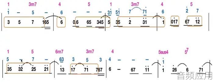

  钢琴部分
  我们来看一下小冰老师的讲解:
  在钢琴编配中,我们要注意利用TOP NOTE(高音旋律线)对歌曲旋律做一个暗示,如图框出来的音符,就是我们要加的高音旋律线。
  鼓部分
  在这个副歌中,由于是第一段的副歌,不需要很多的鼓点来强调节奏,只需要加入镲片进行情绪的推进即可。
  1、滚镲:滚镲常常加入歌曲段落过渡时候,或者是歌曲段落重复时,有情绪推进的作用,让人觉得过渡更加自然。在加入滚镲音色时,我们要将音频的峰值对准刚刚进入段落的部分。
  2、ride fill:就是鼓棒在叮叮镲上点出来的音效,我们可以每两小节加入一个作为点缀。
  总结:
  从这一课我们知道,编曲的思路是极其重要的。因为你的思路清晰,你在做编曲时声部的安排也就越明确,在这个基础上再多加乐器也不会因为多而产生声部打架的问题。
