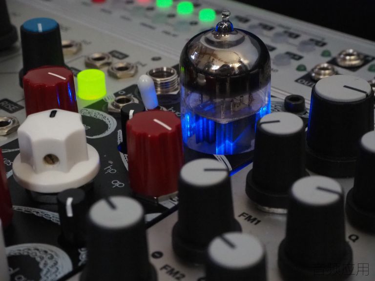

从快速浏览头足类动物,有两件事可能会突然出现在你面前。首先,badass面板设计采用黑色面板,饰有触角。第二,发光的蓝色真空管从模块的正面突出。头足类动物使用Electro-Harmonix 12AX7试管(也称为ECC83),它通常用于吉他放大器,因为它的音色和低噪音。几年前我意识到真空管本身就是一个世界。如果你遇到了一个管子,他们可以谈论你所听到的所有不同的类型,它们听起来有多不同,以及它们最适合用什么。然后你就拥有了整个NOS(New Old Stock)的情况,这非常令人着迷。

对于那些使用过吉他或麦克风前置放大器的人来说,头足类动物的控制装置相当容易接近。在拨打您的声音时,重要的是要仔细考虑您的增益,以避免不必要的噪音,除非这是您想要的。有一个输入和输出音量旋钮,以及可以绕过的增益控制。有一个带CV输入的音调控制旋钮,还有一个带CV控制和共振的多模滤波器。
该模块有一个压缩器电路,但只有一个维持控制,所以没有调整阈值或时间。相反,将压缩器延音视为额外的音调控制会更有用。较高的维持水平将允许更多的低音通过压缩器,这会使底端变胖,但也会增加信号的失真。驱动输入信号也会增加更多的失真,如果你愿意,你可以真正地大大地解决问题,但为了保持微妙,应该使用更适度的输入电平。Sognage建议将输入音量保留在12点钟位置,以适应大多数输入信号。

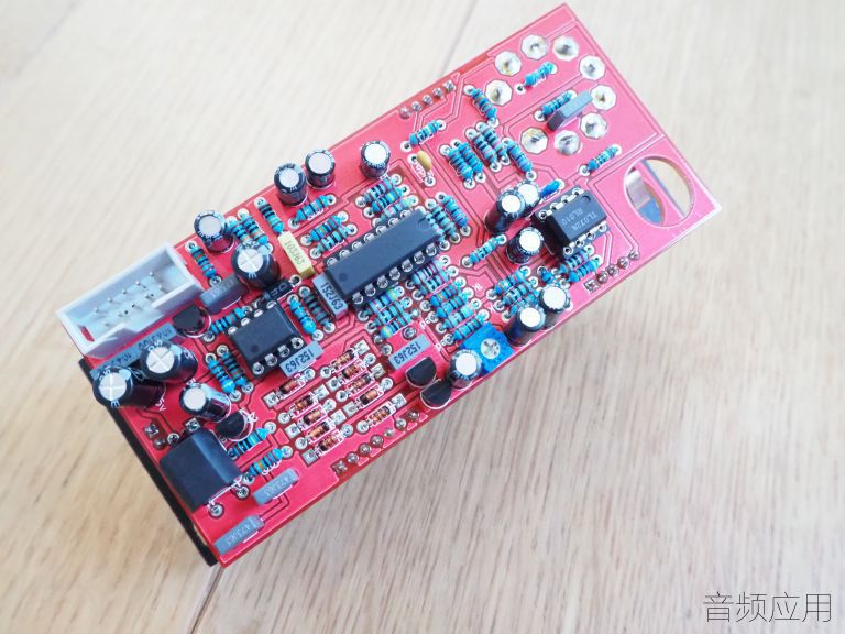

坚固的构建
回到明显的视觉细节,你可能会注意到关于头足类动物的第三件事是构建质量。Sognage的所有产品都是在南非手工制作,他们为产品提供终身制造保证。这种通孔方法让人耳目一新,看到这么多模块的面板是由机器人大量组装的。它给人一种复古的感觉,真正的锤子回归模块的模拟感觉。因为真的,你能得到更多的模拟而不是从前面伸出一根管吗?
有一些小事我注意到我被告知将在未来版本的模块中更改。首先,两个面板仅连接了跳线和插头。这意味着在安装管子或断开带状电缆时,面板会略微拉开。其次,我认为滤波器截止旋钮很小很奇怪,而滤波器CV旋钮很大。就个人而言,我倾向于花费更多的时间操作截止旋钮而不是CV旋钮,所以我更喜欢它更强大。
