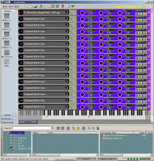

但我拿到的的Preview Release Alpha版本主界面是这个样子的(点击放大):9 A- ?$ N5 i& @: {$ d9 G: f- Z
: S! S, A3 j* _, H# ?- F9 b1 T gs3_1_.gif

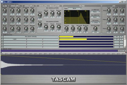

% O5 a- U9 p9 M) D& _. C编辑器似乎已经比较完善,最终版本可能就是这个样子的了。9 C: X! t% f& j# ]) K+ c" g5 T( {

Preview Release Alpha版本的快速编辑器(点击放大):
) A0 q6 N/ s. L# b6 i# G0 D2 |* r2 b- D$ Q% A8 _8 P1 l
