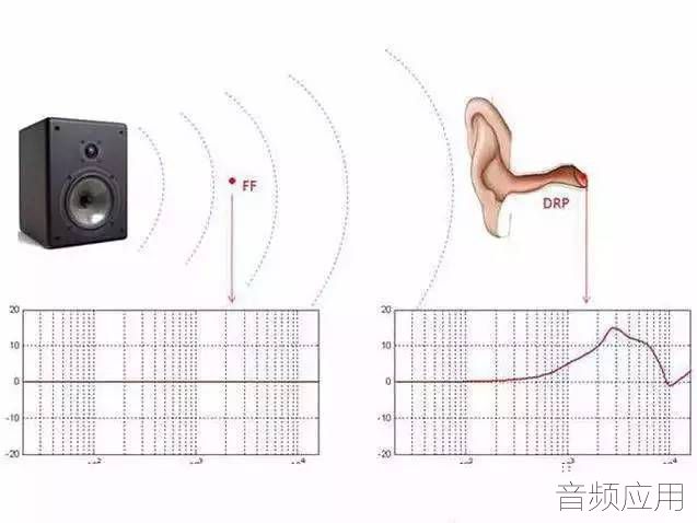

, O$ R: c2 d/ h. G. f  @8 V 这些音乐人专用的耳塞到底跟一般3M耳塞差在哪呢?最大的差别就是前者的保真度远远高过后者,而所谓的保真度就是让人们觉得声音是很均匀的变少,而不是低音变很小然后高音还是很吵这样, r2 n& v4 C' s% o
% L9 B6 R! W: p 然而我们的耳朵很特别,因为外耳的形状还有内耳的形状,使得我们对于3k-7kHz那块比较敏感。 所以尽管喇叭播出来的声音各个频率是相同的,但在我们听来会觉得3k-7k这边有稍微大声一点点
4 m* m0 Z) T& L7 j% |' A5 t( |7 J, I- Z+ j0 g6 c( @% T
wx_fmt=jpeg.jpg ! O# |: @% Q' n% y# m$ v$ i3 c

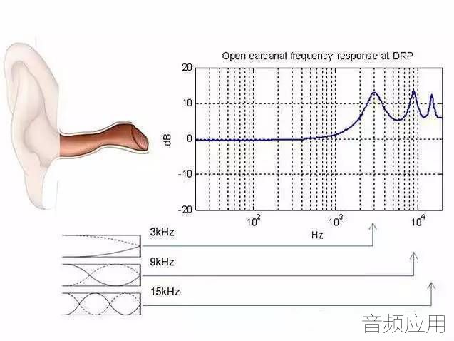

如果我们将外耳跟内耳分开来看,内耳的轮廓会加大3k,9k,15k那边的声音如图:" u. A2 }- ?0 F0 f  k) S7 K' j* Q, B
8 _& L# S: Q2 g0 V1 M# R

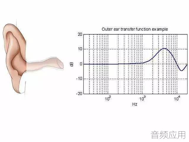

' G' i$ H+ A: f! n$ o 而外耳则是会再放大3k-7k那边的频率:
" b, A5 u" U1 S5 V+ N& M4 i  ]8 ^, K7 g: D8 W

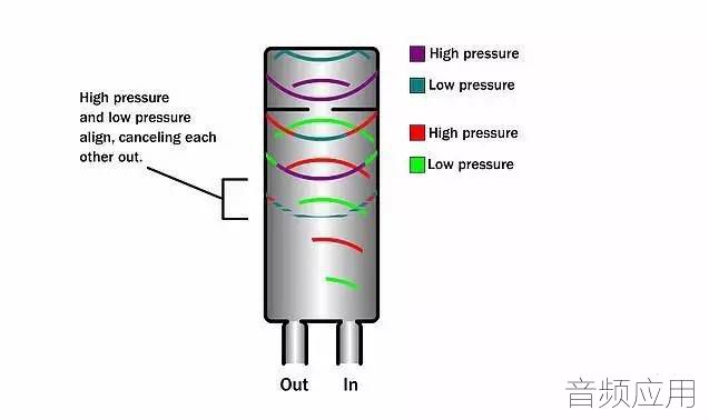

3M那种耳塞因为没有这样特殊的设计,所以我们会觉得高音比低音减少的更多,导致我们觉得声音很糊很不清楚 为了达成这样的效果,所以降噪耳塞里面会拥有一根很细的管子也就是共鸣器Resonator。 他的原理就是声波在进去后反射回来并抵销下一个进来的声波,让特定声波的声音变小达成降噪的目的' M% F( w& ~+ z6 P
