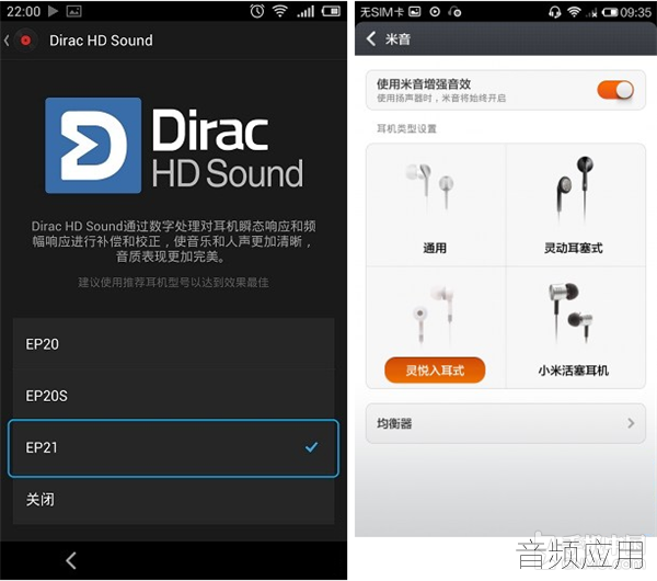

  与Dolby和DTS都是来自美国的企业不同,Dirac HD Sound则是来自瑞典的Dirac公司。这是由瑞典Dirac Research AB公司和瑞典乌普萨拉大学开发出一种音频保真技术,主要优化声音的瞬态响应和频率响应。关于频率响应等音频知识的内容,感兴趣的读者可以关注之前的文章:
  市面上部分音效其实是基于Dirac HD Sound而改良的,例如小米的米音系统和OPPO的Real原声技术。Dirac HD Sound在音质上有以下特点:还原原声并减少音染和失真(这也是被归类到“还原性音效”的原因),让声音更加清澈纯净,增强空间感和舞台感,通过非“心理声学”为基础的方式增强低音,也就是不用“轰轰声”的震慑人心感觉也能够让你感受到低音存在,尽量还原曲目中更多的细节。
  米音系统最初诞生于小米手机2A,是小米和瑞典Dirac公司联合定制开发的一种音效,它有几个特点:保证了Hi-Fi级的声音输出质量,针对小米手机及相关配套耳机优化,针对小米用户群的听音感受特别调制。
  基于和Dirac的深入技术合作,小米根据耳机带来的在整个频谱上对信号时间和信号强度上的影响,在手机中事先做了逆处理,它的作用就好像是一幅眼镜,在信号送入耳机前进行预补偿,最大限度地降低因电声器件先天不足带来对声音的影响,从而大幅提升耳机的性能表现。

  小米手机3上的米音系统2.0,采用了Dirac两项先进音频技术:Dirac HD Sound专利高清音技术,Dirac SFX声场重建技术。前者主要应用于小米手机3的音乐播放器和视频播放器,为用户提供高保真的声音输出质量。后者则只作用于视频播放器,带来身临其境的影院体验。两项技术都只作用于耳机,不包括外放。米粉们能够通过在系统中选择不同类别(通用、灵动耳塞式、灵悦入耳式、小米活塞耳机)的耳机,获得最佳听觉享受。
Dirac HD Sound是一种针对耳机而优化的技术
  OPPO R7、OPPO Find 7、魅族MX3等机型也有搭载基于Dirac HD Sound的音效。这种音效最大的问题就是挑耳机,除了官方在系统中给出的预设耳机型号,其它耳机插进去优化的效果十分微薄,具体在下文的实际体验中会聊到。

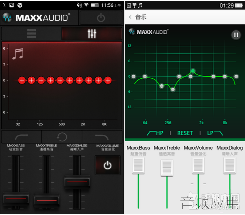

联想乐檬K3(左)和OPPO Find 7(右)的MaxxAudio的MAXXEQ调节工具
  这也是OPPO Find 7,联想乐檬K3系列提出过的音效系统,当时还重点强调过“格莱美”奖项。MaxxAudio包括很多组件,以下列举部分组件及其功能(主要出自Dell笔记本官网介绍):
  MAXXBASS:低音增强技术
  MAXXTREBLE:高音增强技术,重点突出表现力和清晰度
  MAXXEQ:一种全频谱10波段平衡器,能够让用户任意调制出自己喜欢的音效(包括电影、音乐和游戏)
  由于MAXXEQ控制面板实在太复杂了,小编无意中找到了手机中国其中一位资深编辑的文章,借用两张图来解释一下这套面板的功能。
MAXXEQ控制面板介绍
  从上图可知控制面板分为上中下三个区域,一般来说小白用户只需要调整底部的区域,爱折腾的准Hi-Fi用户可以乱动一下顶部和中间区域的设置选项,乱了不怕,正中间就是“复位”按钮。

底部四个按钮十分智能,而且通俗易懂,主要就是针对性地增强/削弱低音、高音、人声、背景声表现。顶部区域则是通过调整声音不同频段的比重,让高中低三频的特定频率能够突出成为重点,具体的频段划分及其作用同样可以参考上图(右侧表格)。

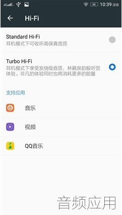

  正如上文所述,Dolby Atmos音效如今也不再只是一个开关而已,能够让用户进一步调节相关选项。当然,和vivo的Hi-Fi音效类似,联想乐檬X3的两种Hi-Fi音效除了支持内置应用,还能够支援第三方音乐应用。
联想的Hi-Fi模式同样支持第三方应用
  不少读者反映联想乐檬X3中“音质”设置比较复杂,其实一点也不,请看小编的梳理图:
联想乐檬X3丰富的Hi-Fi设置选项
  联想乐檬X3除了拥有两种高保真的Hi-Fi音效,还加入了Dolby Atmos这种“修饰性音效”,适合拥有不同听音需求的用户。除此以外,类似一加手机的“调调”,联想乐檬X3也提供了一些自家和其它品牌热门耳机的调音方案供消费者选择。最后还提供了“关于音质”的帮助手册给用户阅读。
  小编真实体验就是,Standard Hi-Fi模式并没有什么特色,但是在兼顾功耗情况下依然能够调用解码芯片提高音质,也算是一种平衡。而Turbo Hi-Fi模式则是,在相同的音量下,从Standard Hi-Fi模式切换到这种模式,响度明显提高(得益于三块OPA1612),同时声场更加开阔,和声更加清晰,细节更丰富。
