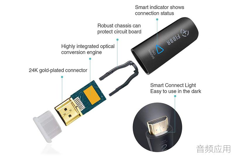

有线解决方案(2):有源光纤HDMI线材
通过网线、光纤、同轴线缆加转换器的方法来延长HDMI传输是一种可行的办法。
另外还有一种把光纤转换器集成到HDMI接头内部的“有源光纤HDMI线材”。这种线材使用起来跟普通的HDMI线材一样,即插即用,无需额外供电。一头接信号端,一头接设备端,插上就可以使用了。
这种线材有不同的长度,取决于不同的制造商,你或许还可以定制长度。现有的光纤HDMI线材,在技术上支持传输长达100m甚至更远的距离。
市面上的光纤HDMI线材品牌包括菲伯尔FIBBR、Gofanco、Monoprice以及Sewell Direct。

无线的方案虽然使用时更具有灵活性,但是室内环境和信号覆盖、干扰等都会影响传输效果。从稳定性角度来说,有线HDMI延长方案是适合的:包括使用网线、光纤线或者有源光纤HDMI线。以菲伯尔FIBBR为代表的光纤HDMI线材既保障高速稳定的信号传输,又提供了免外置供电的超长距离传输可能性(支持100m甚至更长距离),是现今可供选择的方案中的一个优秀的选择。
