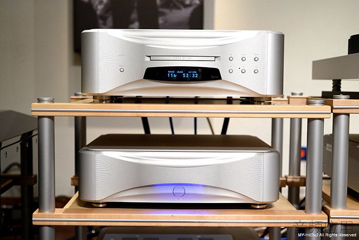

  鬼斧神工: 细看Esoteric Grandioso P1X VRDS ATLAS

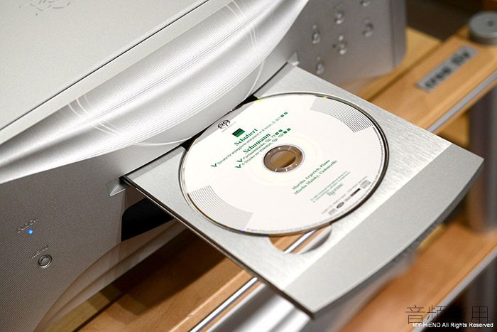

  这套旗舰讯源共有五件,其中P1X转盘就占了两件,将电源供应独立出来,这并不是没有道理,因为根据我过往的经验,转盘对电源是相当敏感的,只要换个电源线就会有蛮明显的声音改变,在High End音响中,我强烈建议不要有先入为主的观念,因为影响声音的变数与科学远超过我们目前的能力,先用耳朵验收,再来想为什麽,转盘包括读取系统本体,驱动与控制线路等等,任何一个环节的变化都会影响读取出来的讯号,这也是Esoteric能一直做出更好的转盘系统,没有最好,只有更好,这些都是要不断的研究与经验累积而成,毫无疑问地,Esoteric VRDS光碟读取系统是世界最好的。

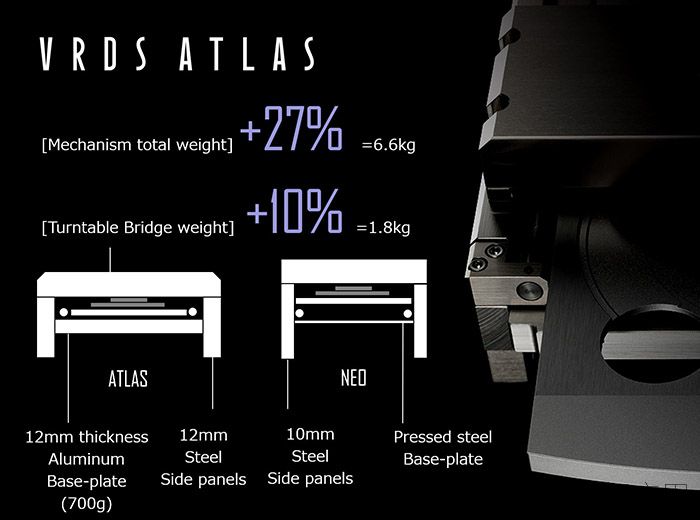

  这次全新一代的VRDS不再以NEO版本命名,直接从P1的VRDS-NEO “VMK-3.5-20S”改为VRDS ATLAS,可见其进化程很大,原厂代表杉浦烈(Tsuyoshi Sugiura)特地来台为媒体说明,VRDS是「Vibration-Free Rigid Disc-Clamping System」的缩写,从2003年问市以来已有16年的历史,目标就是打造出零振动坚固的光碟压镇系统,Clamping就有点像黑胶唱盘的唱片镇意思一样,让光碟读取时可以非常稳定,这个压镇大小与光碟片一样,当然VRDS的技术复杂多了,从杉浦烈的简报中可以看到VRDS ATLAS又再一次大幅度的强化,包括:
  (1) ATLAS变的更宽更矮更厚实,意谓着重心更低,有更稳的机械结构(一低遮三丑,百改降为先!!!),整体重量比NEO增加了27%,达到6.6Kg,若再加上底座更重达13.5Kg,光VRDS就已经比许多器材更重了。
  (2) ALTAS上放的结构空桥(Turntable Bridge)更为坚固,重量比原来的NEO增加了10%,达到1.8KG,或许有人会说何不整个VRDS的上方都盖满就好,为什麽上方采开放式只搭个结构桥而已呢? Esoteric当然知道整个上盖会更坚固,然而这样做却对声音有着不好的影响,因此才会采用空桥的方式来强化。
  (3) ALTAS的两侧SS400不锈钢板厚度从10mm增加到12mm,杉浦烈特别说明为什麽Esoteric会选择以不锈钢来做为主体,而不是全铝金属,其实不锈钢比铝更难加工,制作成本更高,但其更为坚固,声音特性也更好,以追求完美的VRDS来说,当然不计成本达到最好效果了。
  (4) ALTAS的底部大幅强化,改为12mm厚的铝金属制成,重达700g,原本只是一片不锈钢而已。
  (5) ALTAS将马达系统从原本在承盘的上方移到承盘下方的位置,重心下移大幅度减少运作时产生的振动,机械接地更为进化。
  (6) ALTAS的承盘更为安静,运转更为精准与平顺,Esoteric加入了特殊抗振的吸收材料与全新特殊设计的承盘沟槽。
  (7) ALTAS的轴心位置重新精算配置,更为平衡。
  若不是有资料说明,一般人是无法知道在这一个薄薄的CD承盘後方是有如此强大的机械结构在运作支撑。
  Grandioso P1X本体与独立电源的连接,Esoteric很早就开始使用自家的数位传输介面“ES-LINK 5”,左右声道各使用一条HDMI线与Grandioso D1X连接,这个介面可轻松的传输到DSD 22.5MHz与PCM 768kHz/48Bit,正中间那条则是时钟线接到Grandioso G1。

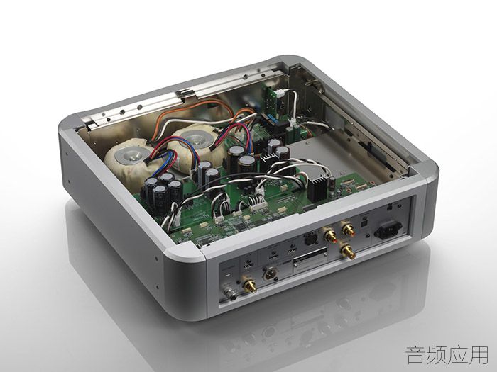

  Grandioso D1X也是两台,左右声道分离,其左声道是主控制所在,设定会同步一起连动到右声道,每一台D1X分为上下两层,底层是电源,有两颗大形环形变压器、上层就是DAC线路,数位与类比线路独立,中间使用一颗Xilinx Spartan-6 XC6SLX9 FPGA晶片,每声道共有4个DAC线路,每个DAC线路又由8个子线路组成,一共32个线路安排在左右两侧,电阻、逻辑积体电路、电源等元件以半圆形方式排列,32个线路的电源全是独立的。
  Grandioso D1X的上层。
  Grandioso D1X的下层。

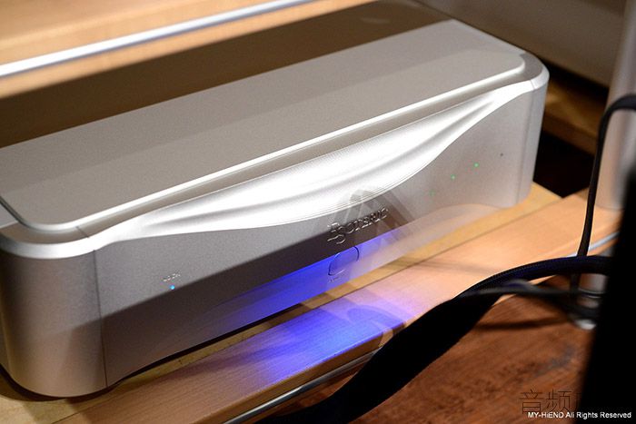

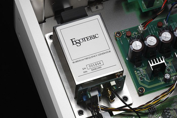

其实新的Grandioso P1X与D1X的内部时钟已经比上一代更为提升,但都已经买了旗舰的转盘与DAC,那有可能会甘心放过能一统系统时脉更精准的主时钟Grandioso G1呢。时脉产生器(时钟)的重要性,对声音影响之大,已是发烧友不争的事实了,如果你还没亲自体验过,千万要找机会试试,说到外接独立时钟,Esoteric绝对是家用High End市场的领先者,所有的讯源几乎都具有外接时钟的介面,Esoteric早在2004年就推出G-25U,使用石英振荡器,精准度为±1.0 ppm,随着自家讯源的不断精近,时钟也越做越好,2016年发表仍是目前旗舰的Grandioso G1采用铷原子振荡器(Rubidium Atomic),精准度达到惊人的±0.05 ppb(=±0.00005ppm),相当疯狂。其实1 ppm的误差已经非常小了,1 ppm为parts per million,百万分之一,我们一天有24时x60分x60秒=86,400秒,因此每天的误差会是86,400/1,000,000=0.0864秒,Grandioso G1铷原子钟振荡器精准度为0.05 ppb(parts per billion, 十亿分之一),每天误差为0.00000432秒。时钟要好,除了前面所说的精度外,还有稳定度,Grandioso G1的误差就在±0.1 ppb(-20°C to +65°C)内,非常非常小。
  时钟早期运用在专业市场居多,原因是每台数位器材都有自己内部的时钟,因此当不同器材一起运作时,有点像各有各的时间,产生极大的误差,此时就需要一部外部时钟负责提供大家统一的时脉讯号,如此一来就能同步更为精准了,像本次评测的Esoteric最新旗舰,就是多部器材的分体式组合,虽然各个内部的时钟精度与稳定度都已有很高的水准,但彼此间仍是各有各的时脉,一部能统一的时钟就非常重要,如果精度更高,更稳定,声音当然就会好上许多,这就是Grandioso G1的角色。很多人也会有这样的疑问,如果我只有一部器材,外接时钟有用吗? 只要该外接时钟更准更稳定,那没有疑问地,声音就会更好。
  Grandioso G1共有4组时脉输出,均为10MHz的讯号,规格为50欧姆,使用时钟设备的除了注意频率之外,阻抗规格也很重要,若是50欧姆,那时钟、时钟线跟器材端都要一样是50欧姆,早期10MHz尚未流行的时候,市场上时钟可以产生44.1kHz、48kHz、88.2kHz、96kHz…甚至到DSD 22.5MHz等倍数的规格,阻抗也以75欧姆为主,但10MHz开始出现在High End市场後,50欧姆是主要的阻抗值,所以这部份要特别留意,虽然接错仍是可以听,但声音肯定会受到影响。
  Grandioso G1还有那些特点呢? Esoteric开发了“Wide Range Clock Buffer Amplifier”,4组时钟输出都有独立的电源供应与整流,动差线路使用高速的电晶体,卓越的高频率表现,在产生数位波型时更精准。4组时钟输出均只产生10MHz的正弦波,“Adaptive Zero Ground”的模式可以主动让接地讯号变为0伏,可以减少接地电压变化,产生隋机时基误差所造成的噪讯。每个时钟输出都有独立的三段开关,分别为”Adaptive Zero Ground”模式、OFF、Normal,可以将不用的时钟输出给关上必免可能的干扰产生,此外Grandioso G1还有一个“PREHEAT”预热的功能,打开後就算关掉电源,仍会持续提供电力给里面的铷原子振荡器,如此一来就不用每次久等时钟热机了。时钟的连接端子也是Esoteric客制化的,符合MIL美国军规(United States Military Standard)的镀金SMA端子,专位高频率传输所打造。
