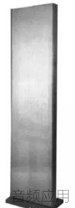

音箱摆位完成后,还要进行调声,就是在音箱与聆听位之间的左右两侧墙壁上的第一反射点处挂上调声物料(如挂毯等)进行衰减,这样做能使中高频更加圆润、细致、甜美,声像更真实,动态也更佳。若在侧墙第一反射点处各放一个图4的“泛音修正器”,效果更佳,还时尚。
泛音修正器的摆位
若你的房间不是规矩的长方形或者厅堂较大,音响系统只能占厅堂的一半时,音箱的两侧不对称,立体感效果也不好,此时应在敞开的一边用硬木或厚木板做一块可活动的墙,以使两侧对称。更可用“泛音修正器”,在音箱摆位和调声时矫正不平衡,不对称反射。两侧各放一块更好,因为左右两侧是同质量的修正器,才是真正的平衡、对称。

家庭影院中的放声系统,加一只中置音箱,后边左右各加一只,这种组合主要是以视觉为主。发烧级的Hi-Fi放音系统不要将电视机也摆在中间,电视机放在中间会严重地影响中场定位及声场,在电视机屏幕上盖上较厚的棉织物等,会有点效果。现在新研制出很像屏风的房间处理配件“泛音修正器”,见下图,放在电视机前,可以解决萤光屏对声场的影响。
泛音修正器
