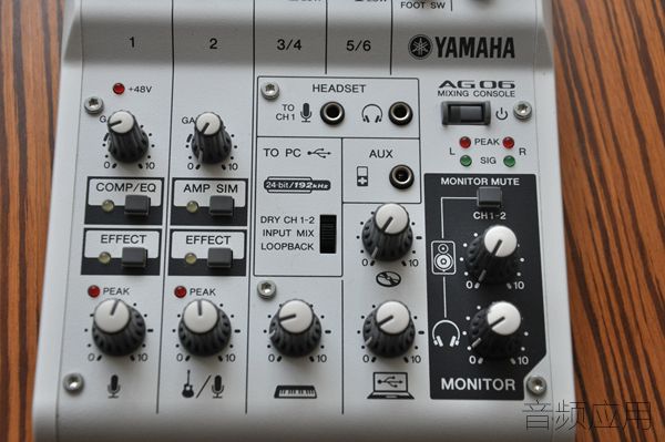

在AG03和06的面板上,我们可以看到有一些很独特的功能,如图21所示。所谓HEADSET,其实就是用来插那种聊天耳麦的两个小插孔。它们实际上是和声卡的话放、耳放直接相通,而并不是独立的通道。这两个小三芯的插孔设计说明了AG系列还是兼顾了网络K歌或聊天之类的民用娱乐用途。

AUX插孔用来连接随身听。TO PC那个三档选择开关是选择录制到声卡的信号路由。选第一项CH1-2是录制来自第1、2路的信号,第二项MIX则是选择所有输入信号,第三项LOOPBACK则是内录。目前,YAMAHA系列的音频接口基本都加入了LOOPBACK内录功能,其实,这是一个非常实用的功能。比如需要录下网页上播放的声音,或是截取视频中的一段声音,内录都是非常方便的办法。
图21:耳麦插孔、Aux插孔和内录路由控制开关
