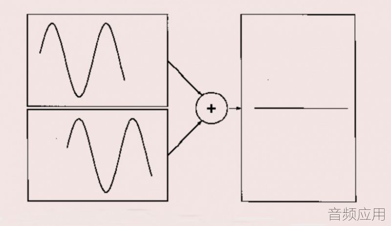

但如果你等到上面的波形进行到其周期一半的时候再引入下面的波形呢?图 2 中展示了这一情况,如果你讲这样的两个波形相加,它们会彼此抵消,因此你将听不到任何声音。也就是说,尽管这两个波形单独听是完全一致的,但将其混合却得到的是无声。
图 2:偏移了 1/2 周期的两个正弦波叠加之后彼此抵消

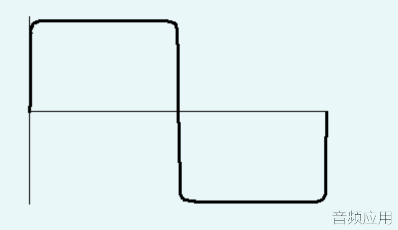

正如我们在本系列的第一篇文章中介绍的:任何传统波形都可以被分解成一些列谐波,这些谐波被称为基础频率及其泛音。这一例子中,我们的输入信号(方波)的基础频率为 100Hz,其第二谐波(200Hz)不存在,但拥有位于 300Hz 的第三谐波,并且第三谐波的幅度为基频幅度的三分之一。接着,第四谐波不存在,幅度五分之一的第五谐波位于 500Hz 的位置,以此类推...当其所有谐波均同相的情况下,该波形如图 8 所示。
图 8:理想状态下的 100Hz 方波
现在,假设我们的简易 RC 滤波器拥有 400Hz 的截止频率,并且该滤波器截止频率一下的相位响应均为 0。这种情况下的结果应该不难想象:波形的基频与第一泛音(100Hz 与 300Hz)将不会被减弱,但所有高于 500 Hz 的泛音均会根据相位响应发生相应幅度的衰减。经过这一处理之后的波形(可能会和你的预料有些不同)如图 9 所示。
图 9:理想状态下经截止频率为 400Hz 的 RC 滤波器处理的 100Hz 方波
现在再让我们把滤波过程中每个谐波产生的相位偏移考虑进来,我们现在得到的将会是一个形状十分不同的波形。可以看到,经过滤波之后的真实波形与原始方波比起来产生了明显的失真(如图 10)。
图 10:滤波产生的实际波形
由此我们可以得到本文最重要的规律:
滤波器不光只是使波形的谐波产生衰减,它还可以通过改变谐波的相位偏移从而使得波形失真变形。

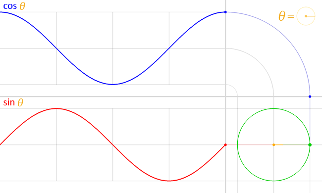

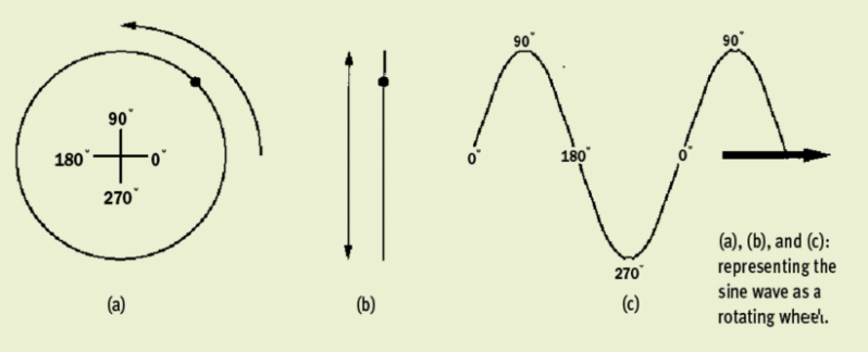

数学中的度数不是用来描述角度的大小与旋转的幅度的吗?这要取决于你如何看待这一问题。想象一个正弦波波形,如下图中的 (c)。在某一时刻,该波形从零点开始上升,运动到其周期 1/4 的时刻到达顶峰,到周期一般的位置重归零点,运动至 3/4 周期的时候跌至最低,然后在周期最末尾重归零点,往复循环进行。
然而正弦波的波形可以用另一种方式描述。想象一个圆盘以一个固定的速度旋转,如上图中的 (a),如果只考虑圆周上的任意一个点的纵向运动轨迹,你得到的将是上图中 (b) 这样的上下往返移动。但想象将这一上下移动轨迹画在一张纸上,但在同时以固定的速度横向移动这张纸,你得到的也将会是上图中 (c) 的正弦波,如下图所示:
通过这一思路我们可以使用度数这一个单位同时表示圆周旋转的幅度与正弦波的周期。正弦波由 0 度开始,到达最高点时位于 90 度,进行至 180 度时降回 0,到达最低点时位于 270 度,与 360 度的时候完成一整个周期,与 0 度重叠。
这是一种表示波形属性的巧妙方式,并且可以非常简单地描述相对相位。比如说,如果两个正弦波彼此相位偏移半个周期,那么你就可以说这两个波形处于「180 度失相关系(因为当一个波形位于 180 度的时候另一个波形位于 0 度的位置)」。
