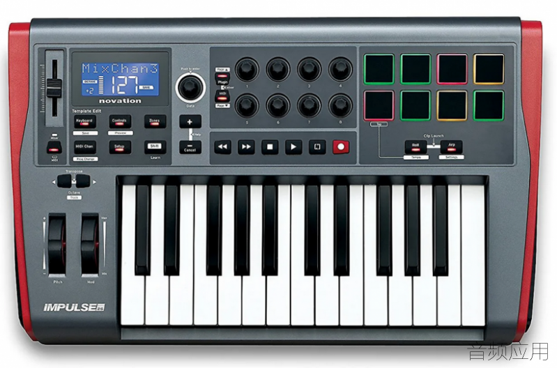

键盘的额外控制机能
除了常规的琴键和两个转轮,现在的 MIDI 键盘都喜欢增加一些花里胡哨的控制功能,比如旋钮、推子、触摸板等等,用于控制参数。很多键盘出厂都会自带软件的原生支持,比如 Novation 的键盘就带了很多控制模板。但即使键盘没有你想要的软件预设,大部分宿主软件都提供了 MIDI 影视的功能,可以快速的对键盘的控制功能进行映射。键盘的控制功能还是相当实用的,尤其在你需要录制参数的自动化控制时,比如音量和声像的变化等等。
值得注意的时,现在控制器上既有一般旋钮,还有功能性旋钮。
功能性旋钮常常时无极转动的,当前参数的数值通过 LED 标识或是控制器的显示器进行显示。这与传统的旋钮有着明显的区别。
很多控制器都会配置带力度感应的打击垫,可以用来演奏鼓组或是任何需要力度表现力的音色。当然这些按钮还有很多用法,比如当做开关按钮,用来进行轨道的静音、Solo 等等.....
另外一个很多键盘都自带的控制功能就是走带控制。如果你的键盘能够对宿主软件进行自动映射,那么你就可以专注于乐器的演奏,而不用被鼠标和键盘打断操作。
自带琶音功能是一个很不错的加分项,尤其对于演出来说。但其实很多宿主软件都有这个功能,所以笔者不会把这个功能作为挑选键盘的标准。

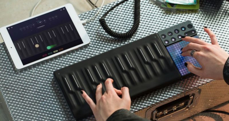

上面这些控制器更像是常规的选项,当然还有一些玩出花来的控制器。比如 Roli Seaboard BLOCK 这样的创新产品,完全利用了 MIDI 2.0 和 MPE 协议的优势,为你的演奏增加了新的维度。
