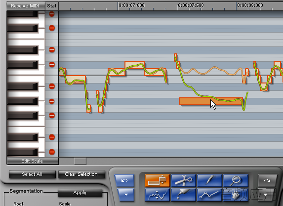

音频录制好之后,同样也不需要按任何按钮,卷帘窗中的音频直接就变成了带有音高的音符块,我们直接用鼠标就可以拖拽这些音块来改变音高。当拖动音高块的时候,会带着绿色的音高线跟随移动,软件会自动做一个渐变的滑音出来,非常的人性化!如图19所示。而且,卷帘窗左边的钢琴键盘是可以发音的,点击琴键就可以发出声音以供参考。
图19:直接拖拽音符块改变音高
