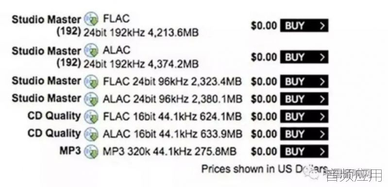

, K  M/ {3 u' {0 {7 N接下来,我们就来看看常见的几种组合,如下图我们一般的CD是16bit 44.1kHz而Sony Hi-Res Audio则是24bit 192kHz。大家可以比较一下他们档案大小上的差异,大概差了6倍吧,而这也是为了听高音质所要付出的代价。
" C! Z# o! U! H8 ?! ]* @2 o; Z8 c2 {) M/ N9 Z; [  C+ f7 b* m, P
+ I3 I3 Y/ b" Q, V) F
6 q4 N% w6 Y! T5 h4 e
: f" b# \$ _/ e% W
+ v0 O) d% P& v" s% l/ A+ q
至于最下面MP3所说的320k其实是指320kbps,他指的是比特率而非位深度。换算方式是(以双声道CD来说)44100*2(双声道)*16=1,411,200也就约是1411kbps。因此我们是要用这个来跟320kbps比较,而非直接用2的16次方65536来做比较。所以可以说CD音质1411kbp是优于320kbps的MP3。0 t( m3 d7 X8 A* p' }, x3 h
