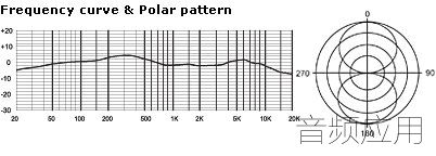

R144设计上由带式极头和输出转换器组成。极头带由纯铝制造,长47毫米,厚度只有1.8微米。频响曲线形似 Malvern山脉,频响范围从20Hz到17kHz,宽峰在300Hz和6kHz。人们购买铝带式话筒很少因为它的声学精度,而更加注重它的主观听感, 更在意它温暖圆润的高频细节,这方面,电容话筒的表现相形见绌。
作为一款单一功能的铝带式话筒,8字型指向,因为灵敏度适中的特点(-56dB,0dB=1V/Pa),除非在声压级非常高的情况下,最好配合高品质的前级话放,以保证低底噪的高品质拾音。
