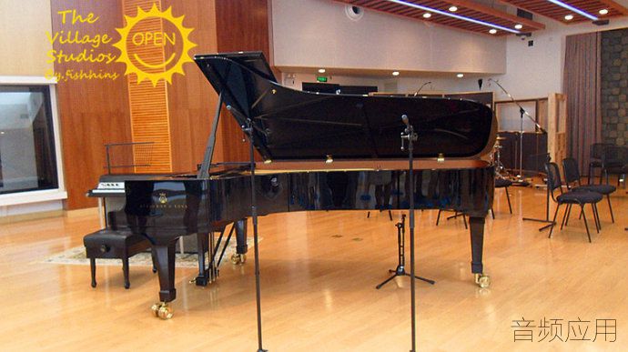

  现在市面上有5.1、2.1等,这个0.1的指的是低音炮,是专用来欣赏电影的,可以给听着带来一定下潜的低音,并不适用于钢琴演奏。所谓2.0,就是只有左右声道一起工作,并且给人一个立体声的效果(2.0也是有低音的,只是没有2.1那样的故意夸张),这与人的左右耳朵真实在乐器旁欣赏的感受是一致的。请见下图:
图中两个麦克风同时录音是目前公认的最佳钢琴立体声录音方式
上图为流行钢琴家马克西姆演奏会的视频,同样使用双麦克风实现立体声录音,图中麦克风品牌是AKG
  立体声录音时,两只麦克风录到的音频不是完全相同的。将来对应立体声耳机或音箱的两个喇叭发声,产生一个立体的效果,则可以还原出现场的逼真感受。单独只用一只麦克风录音,如果与双麦克风录音对比,会损失立体感,虽然也是原汁原味的。

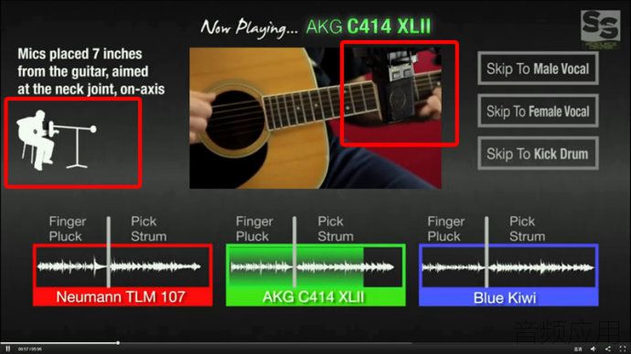

  这个问题涉及到麦克风摆放的位置,应该摆放的离乐器有多远。请见下图:
图中的红框可以看到,为何高灵敏度的麦克风离乐器那么近,还可以录制出恰到好处的音频呢?
  因为录音的最终效果需要让听者感觉艺术家就在自己身边,所以麦克风通常情况都放的很近,同时,通过声卡来调节录音音量,确保音量合适,没有失真(大众所理解的失真在技术上实际上是被做了前置压限(Compressor),是一种简单的全自动的技术,下面也会介绍)。

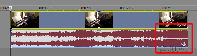

  我们用一些简单的技术手段,Sony的视频剪辑软件Vegas来举例,下面的3张图,分别介绍了优秀录音音量与失败录音音量上的区别:
右侧红框处,音量最大时逼近临界点,没有破,这时音量是最合适的
上图音频波形图最右端,深红色充满格子,已经失去了波形的轮廓,这就是破音了,音量过大,又没有前置压限,就会录成这样,破音会让喇叭发出劈啪劈啪的噪音,必须要严格避免的

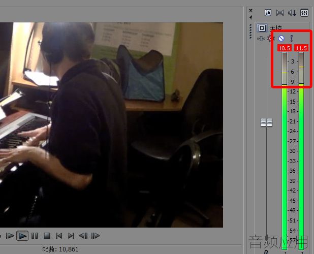

​再以Sony的Vegas举例,在监听录音时,电脑会帮助我们精准的分析出是否破音了,我们可以很容易的调节音量达到一个合适的位置,如下图:
当麦克风插入声卡,电脑的Vegas就可以实时反馈音量,此时只需弹奏乐曲力量最大的章节,就可以检查是否会出现图图中红色区域的破音报警。
​  录音师此时看着电脑软件显示的音量,并且演奏者弹奏一段最用力的段落,那么,录音师就可以调节声卡的录音音量高低,找到临界点,而且一旦调好,以后就不用再变动了。甚至都不需要亲自去听,看电脑的红色报警才是最准的。其实原理就是这样简单。

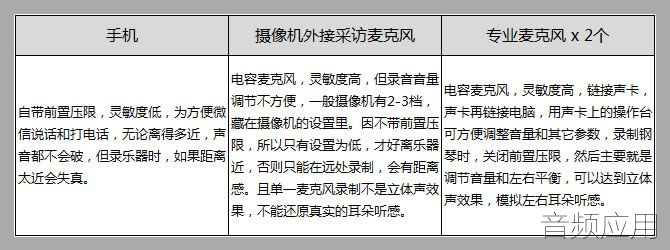

接下来我们也需要说说我们常见的录音设备,有什么优缺点:
这是三种录音方式的原理分析
