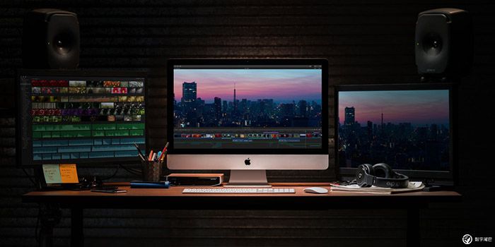

  借来这对 8331 来搭配自己的 Mac 其实并不是随性而为,反倒是今年年初看到了 Apple 全新 iMac 的宣传海报里出现了真力 The Ones 的身影,这才有了想试一试该组合的念头。在这张海报中,虽然真力 The Ones 位于边角且隐于暗处,但仿佛它眼睛一般的同轴单元却格外引人注目,这便是 The Ones 系列的灵魂所在。
  其实,这并不是 Apple 官方第一次使用真力的监听音箱了,此前在其举办的一些线下媒体活动上,你都可以看到真力产品的踪影,并且 Apple 曾经的灵魂人物 — 乔布斯也同样是真力的忠实用户。

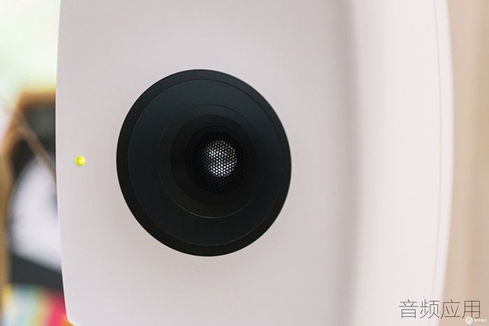

  目前,真力 The Ones 系列共有包括 8351、8341 和 8331 在内的三款同轴三分频监听音箱,其中传统 8 英寸箱体的 8351 在 2014 年便推出市场,而传统 6.5 英寸箱体的 8341 和 5 英寸箱体的 8331 两个型号则在 2017 年问世,从而补齐了真力 The Ones 这个系列。该系列的音箱均采用了双低频单元和一个中高频同轴单元的配置,单元尺寸则根据箱体大小而变化,譬如作为该系列体积最小的 8331 就采用了两个 5 英寸的椭圆形低频单元,以及一个由 3.5 英寸中音单元和 0.75 英寸高音单元组成的同轴单元。
  你可别看 8331 是 The Ones 系列个头最小的那一个,事实上它的设计制造难度很可能是该系列中最高的,要知道在传统 5 英寸的箱体中不仅要放入低频单元和中高音同轴单元,还要考虑功放、分频器、倒相管和数字接口等等元器件的结构空间,难度可想而知,真力官方也称 8331 为「多种真力创新技术的结合」,它也成为了目前市面上尺寸最小的三分频同轴音箱。

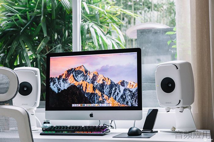

  正是得益于 8331 较小的箱体尺寸,所以当你将它们放置在书桌上时才不显突兀,搭配 iMac 更是相当和谐,在日常使用时我也采用了官方的 L 形桌面支架将音箱的位置抬高,保证音箱的声轴对准耳朵的位置,如果有需要,你也可以将 8331 横置安装。

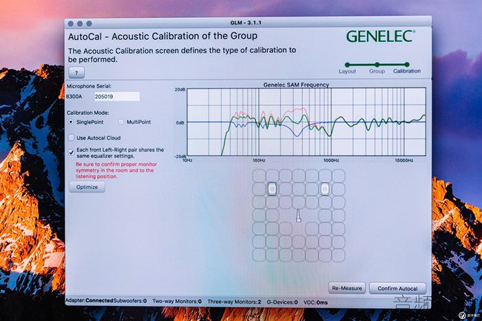

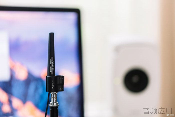

  既然上面提到那个用于监听校准的 GLM 专用网络接口,这里则多说几句。GLM 系统是真力推出的一款音箱系统管理套件,全称为 Genelec Loudspeaker Management,可以适用于所有真力的 SAM 系列音箱。用户只需要下载 GLM 软件(兼容 Mac 和 Windows 操作系统),再利用真力 GLM 校准管理套件即可对音箱进行 AutoCal 校准,过程并不算繁琐,官方也有提供教程,跟着一步步来就行。
  等待校准全部完成后,GLM 软件上会显示校准结果,红色曲线代表测量的实际频率响应,蓝色曲线是计算并采用的衰减补偿,而绿色曲线便是校准后的最终结果。由于我是在空阔的办公环境下进行校准测试的,所以校准结果这里就不去详谈,但就这个技术来讲,对于大部分音箱玩家还是相当具有帮助性的,至少可以根据多变的声学环境来制定专项的监听优化,以去获得更为精确的声音。
  当然了,如果你是资深玩家的话,其实这个软件还有着很多可挖掘的点,譬如根据 GLM 测量出来的频响曲线进行声学环境的优化,再譬如根据自己的多种使用需求,储存几个不同场景随时切换。对于音箱产品来说,声学空间是一个相当重要的事情,东西如何摆放、位置与朝向均有着严格的讲究,再进一步就是增加吸音材料等空间装修的事情了,可惜这些操作都太过复杂,介于自己没怎么深度玩过箱子,这里便不多班门弄斧。不过正是因为传统声学调节的复杂,因此 GLM 软件的重要性便体现出来了,以自动测量来帮助解决一些问题,对玩家自然是省心省钱的事。
