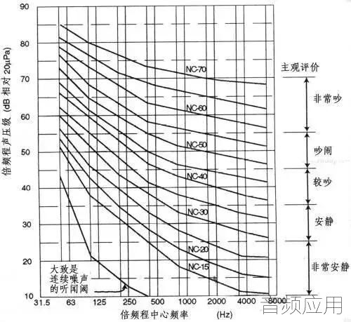

  NC Curve/Contour NC曲线/轮廓线噪音标准
  NC曲线特指在诸如礼堂等空间中的静止噪音以及环境噪音。曲线或轮廓线正是人耳感觉声音的机理,简而言之人耳对不同频率的声音敏感程度不同。当噪音音量发生变化时,敏感度也会随之发生变化。NC曲线正用于解释该机制,可以客观的表征环境噪音水平。
  由于大多数礼堂等空间的环境噪音是由通风系统所造成的,所以其噪音的频率维持在较低的水平,人耳相对不敏感。NC曲线可以有效地衡量整个频谱的环境噪音标准,其数值范围一般介于NC-15和NC-70之间。NC-15代表一个较为安静的环境,符合该标准的环境一般为30 dB SPL,噪音频率低于80Hz,NC-20就更嘈杂一些,但还是相对比较安静,而NC-25~NC30对于听觉来说就过于嘈杂了。

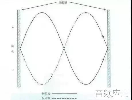

  Standing Wave 驻波
  技术上来说这是由房间的模式即房间中空气的震动模式所决定的。音波互相干扰,导致在某些区域SPL值较高,在另一些区域SPL值较低。上述区域分别成为顶点和节点。驻波容易出现在两个反射面距离为该频率波长一半的整数倍的空间内。对于一个给定的距离,将会有很多的频率可能产生驻波。驻波对房间的空间音效将产生不利的影响,但是这可以通过房屋的设计以及吸音板材的安装予以避免。
  驻波
  当驻波发生时,房间中有一些特定的点成为节点,由于声音的波峰和波谷彻底的抵消,在该点不存在任何音波。节点大约以半波长为间距分布,在每个节点的两侧分别为振动波腹。波腹交替的分布,所以声波就类似于一条正弦波。同样节点也可用于表示电缆的交点,带状电缆往往在两点和中间点分布有节点。
