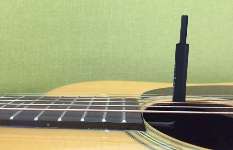

如果吉他刚到手或用过一段时间发现弦距离过高,可以找出厂家配送的调弦杆进行调试。
▲调弦杆
音孔下方有一个小孔,就是专门用于调弦距的。调弦距之前需要先把琴弦松开一点,目的是避免把琴弦蹦断。
▲调弦杆往顺时针方向旋转

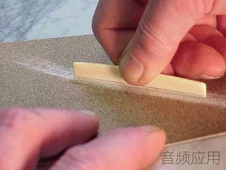

由于吉他的材质及做工问题,很多便宜的吉他调试过后并不会有很明显的效果,甚至无效。那么,你可以尝试第二种方法:磨下弦枕
▲白色横条就是下弦枕
把琴弦松开一点,取出固弦钉就可以把下弦枕取下来了。特别提示:取下来的时候注意方向,装的时候别装反了。

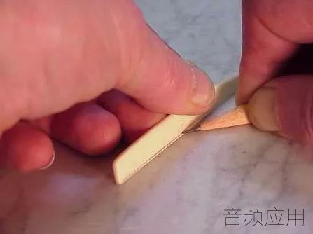

下弦枕取下来后应该磨多少呢?几何知识告诉我们:12品是琴弦的中心点,中心点要降低1毫米,那么下弦枕需要降低2毫米。
大家可以拿刻度尺来量一量需要降低多少。如果你要在12品的位置减低0.5毫米,那么下弦枕就磨掉1毫米。
▲用铅笔画出需要磨掉的部分
▲最好两面都画上,以免磨歪
打磨的过程中注意用力要均匀,如果用力不均匀,会导致打磨出来的效果不理想,例如前后倾斜,或是左右倾斜的情况。
▲可以在网上买一块砂纸进行打磨
磨到铅笔线位置就大功告成了。装上下弦枕,12品的位置就是你需要的高度。
温馨提示:磨少了可以拆下来继续磨,但是磨多了吉他会出现打品的情况。
